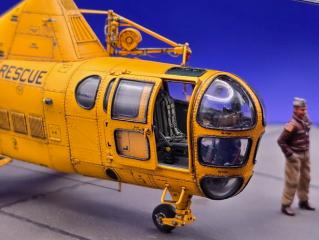

Ca intotdeauna dupa un experimental, ne intoarcem la beliciopterele mele dragi, cu un model extrem extrem de special, care s-a aciuiat langa inimioara cam pe cand eram copil si l-am vazut intr-o banda desenata … ceva gen Pierre Vaillant, dacat ca eroul era unu’ Dan Cooper, chilot de teste RCAF si erou multi-modal al vestului in lupta cu spionii comunishti - astia canadians se dadeau pe langa aerodrom cu niste elicoptere d-astea de inceput, cu motor piston si o cabina ca o sera.
Revista cu pricina, pe langa care baleam ca prostu’ la desene si ma gandeam cum ar arata oare o macheta a astuia? Nici macar nu stiam ce tip, ce model e 😊 ... da’ imi placea maxim.
Imagine atasata: editionon25975.jpg
Mai apoi am aflat ca e un Sikorsky R-5, sau H-5, sau H-51, sau HO2S, sau HO3S, sau WS-51 Dragonfly (licenta Westland) … mortzii lor cu redesignation-urile lor. Am cautat un kit de m-am plictisit, am si luat acum vreo 10ani, cu bani grei, un Mach2 (cam unicul de pe piatza atunci, dar mai pah vintage asha) … dar cand a aparut asta nou de la AMP, am mushcat ca stiuca, fara sa mai stau pe ganduri.
Intre timp, a aparut si unul la LF Models, care pare ok, dar poate un pic mai din topor decat cel de la AMP, care, din punctul meu de vedere, a ales unele solutii mai bune (ex. tot botul din plastic transparent).
Artwork-ul kit-ului AMP, cele 2 seturi de masti pe care le-am luat si un link cu descrierea elicopterului real Wiki ... care a zburat prima data in 1943, a devenit operational in 1945 si a facut cariera in Korea si in serviciul Coast Guard.

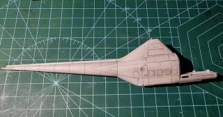

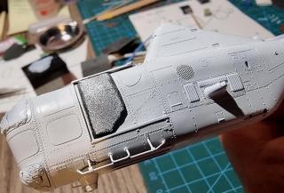

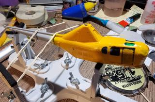

Hai si cu constructia … mai intai fuselajul (dupa mult chit, cocartz d-ala din culee amestecata cu ciument Tamiya, regravari de panouri / capace de vizitare si un strat de Surfacer). Am mai asamblat si furca rotii de bot, careia i-am mai adaugat ceva buloane din PE de pe stoc. M-am consumat si i-am mai confectionat nishte plase de protectie pentru admisiile la motor (in poza se vad si doua variante de test – una din PE oferita in kit pentru plasa mai mica de sus, care e subdimensionata si a doua dintr-o plasa fotodecupata #madeinciaina pentru plasa mai mare de jos, care nu mi-a placut ... asa ca le-am facut dintr-o plasa impletita luata tot de pe Aliexpress) – vedem cum le inghesuim pe pozitie, ca trebuie vopsit frumos acolo, dat cu wash-uri si abia apoi venit cu plasele vopsit si ele la gata. In ultima poza, cam ce ar trebui sa iasa ... cu ceva noroc.
Imagine atasata: POST1_000004.jpg Imagine atasata: POST1_000005.jpg Imagine atasata: POST1_000006.jpg Imagine atasata: POST1_000007.jpg

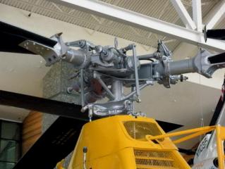

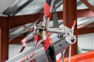

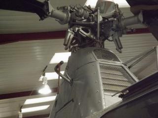

Si rotoarele, care sunt niste chestii foaaaarte complicate, d-aia au trebuit multe adaosuri – pe langa cele 2-3 piese fotodecupate oferite in kit, am mai pus eu cateva 😊 ... suruburi, shaibe si tzevushti din stoc. Mai am de pus dupa vopsire cateva cabluri hidraulice / electrice.
Imagine atasata: POST1_000008.jpg Imagine atasata: POST1_000009.jpg Imagine atasata: POST1_000010.jpg Imagine atasata: POST1_000011.jpg
Imagine atasata: POST1_000012.jpg Imagine atasata: POST1_000013.jpg Imagine atasata: POST1_000014.jpeg

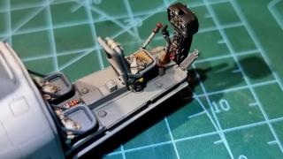

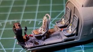

Hai si scaunele (cu ceva fotoeciuri, ceva ABS si centuri dintr-un set prevopsit Eduard de pe stoc). Am mers pe varianta R-5D / H-5D, cu 3 scaune, ca mi s-a parut mai cool cu 2 scaune individuale in spate dacat cu bancheta aia fara niciun haz.
Imagine atasata: POST1_000024.jpg Imagine atasata: POST1_000025.jpg
Imagine atasata: POST1_000026.jpg Imagine atasata: POST1_000027.jpg

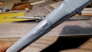

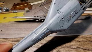

Si ultimele, cu ce am mai facut la exterior, in pauza auto-impusa de la cabina – niste panouri de ranforsare a cozii, care nu-mi placeau cum apareau pe kit (le-am facut din folie de tabla daia de protejeaza dopurile la vinoase) si vinciul de salvare (upgradat si asta cu tot felu’ de PE-uri din stash). Mai am sa-i pun si astuia ceva cabluri la dupa vopsire.
Imagine atasata: POST1_000034.jpg Imagine atasata: POST1_000035.jpg
Imagine atasata: POST1_000036.jpg Imagine atasata: POST1_000037.jpg Imagine atasata: POST1_000038.jpg
Imagine atasata: POST1_000039.jpeg Imagine atasata: POST1_000040.jpg

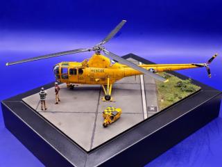

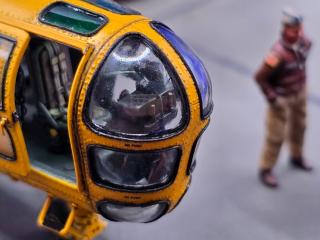

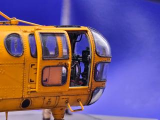

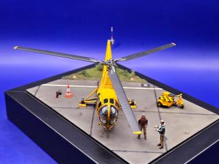

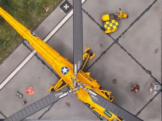

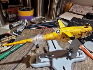

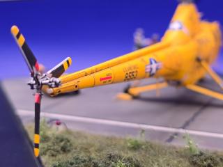

Nu prea am mai lucrat cine-stie-ce (anul asta chiar deloc), da’ mi-au ramas nishte poze pe stoc ca sa ajungem la zi cu stadiul lucrarilor. Una peste alta, mi-a scos ceva fire albe, da’ potential inca ezista sa iasa ce trebuie.
In ordine ... cum am promis, l-am inchis si carpacit iar cu chit pe la imbinari, luat iar la stanga pana mi-a venit rau – solutia cu jumatate de elicopter din transparent e OK, da’ 5 piese transparente si care se imbina pe rotund e pretentios tare ... totusi, astia de la AMP au facut treba buna (peste cativa producatori mai cu pretentii), iar cu putina rabdare si noroc rezultatul e multumitor.
Inainte sa-l inchid, am reusit sa-i fac garniturile la geamuri pe interior, dar nu am facut nicio poza ... o sa fac la exterior. Au iesit multumitor la prima vedere ... ramane de vazut cand le pun si p-alea de la exterior cum o sa dea, ca e problematic - ar trebui ca pe toate laturile sa se potriveasca fix fata in fata, dar mai ales mi-e frica pe la colturile alea rotunjite; si nici atunci nu e o garantie ca nu o sa se vada dubios din cauza grosimii transparentului.

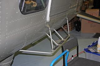

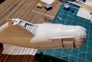

Dupa ce l-am inchis, i-am mai adaugat tot felul de fotodecupate (sinele pe care glisau usile, capace si capacele, ranforsari), ceva baghete Evergreen si i-am construit treptele / schelele alea de acces din ceva sarma de otel de 0.3mm plus ceva fotodecupate.
Nici de data asta nu mi-a iesit cu pozele, asa ca tre’ sa ma credeti pe cuvant (o parte din ce s-a adaugat se poate intui sub stratul de Surfacer).
Imagine atasata: POST3_000001.jpg Imagine atasata: POST3_000002.jpg

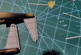

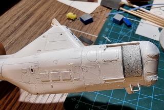

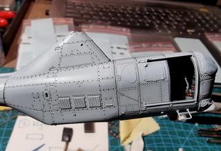

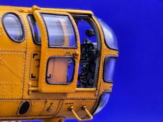

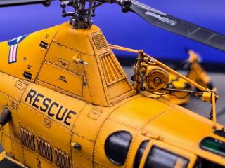

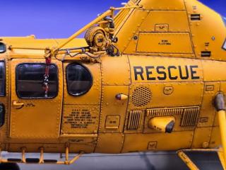

Apoi am trecut la partea care imi place mie cel mai mult :rofl: ... adica niturile in pozitiv ... am folosit Archer, Quinta si d-alea mai noi de la Eduard. Bune toate.
Imagine atasata: POST3_000003.jpg Imagine atasata: POST3_000004.jpg Imagine atasata: POST3_000005.jpg
Imagine atasata: POST3_000006.jpg Imagine atasata: POST3_000007.jpg
Si cateva poze cu niturile sub Surfacer. Se observa ca, odata cu straturile adaugate, efectul se tot estompeaza ... asta e si ideea.
Imagine atasata: POST3_000008.jpg Imagine atasata: POST3_000009.jpg Imagine atasata: POST3_000010.jpg
Si ultimele doua, dupa un strat de alb ca baza si unul de galben.
Imagine atasata: POST3_000011.jpg Imagine atasata: POST3_000012.jpg
N-am gasit pah nicaieri manualul original sau macar niste planuri mai de capatai, asa ca m-am orientat dupe poze ... am numarat de-a nituri si suruburi de m-am plicatisit (dupa cum se vede si in imaginile cu elicopterul la scara 1:1). Aia e ... cand te mananca, n-ai ce face si tre’ sa te scarpini.
Imagine atasata: POST3_000014.jpg Imagine atasata: POST3_000015.jpg Imagine atasata: POST3_000013.jpeg Imagine atasata: POST3_000016.jpeg
Sper sa ma reapuc curand de treaba ... ca-s curios ce iese 😊. Spor!
