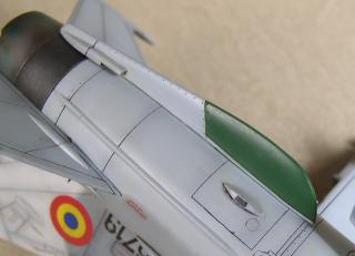

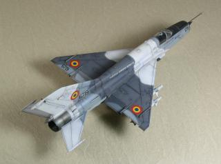

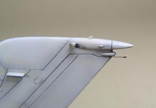

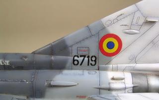

La prima macheta (f18 1:72 - italieri - gravat pozitiv) am incercat un wash cu acuarela - a iesit un dezastru si am prins frica de tehnica asta :friends:
Acum am in lucru un jaguar de la revell si urmeaza un Lancer de la parcmodel. In timp ce cautam ceva materiale ref mig 21, am dat peste o macheta la care panel-urile par a fi marcate cu creionul sau un marker f fin...
Exista o astfel de posibilitate sa evit washul prin marcarea panelurilor ulterior vopsirii dar anterior lacuirii?
Toate bune
  • Imagine atasata: mig21ym_27.jpg
  • Imagine atasata: mig21ym_28.jpg
  • Imagine atasata: mig21ym_29.jpg
  • Imagine atasata: mig21ym_03.jpg
#29 Useril este offline   alexelu_marinelu
  • Postari: 1825
Postat 06 March 2011 - 02:33 PM
Eu personal am folosit tehnica asta acum ceva vreme. Deci se poate, este foarte safe, orice corectura putand fi realizata cu o bucata de radiera. Problema este ca rezultatul arata cam artificial / kitchos. Mai exista si pericolul zgarierii si ruperii vopselei in timpul trasarilor.
In imagimile gasite de tine mie mi se pare ca e vorba de wash - vad niste diferente de nuante si de consistenta. In plus, cred ca e vorba de o macheta la 1/48, unde treaba e semnificativ mai usoara decat la 1/72.
#30 Useril este offline   Z-mare
  • Postari: 12716
Postat 06 March 2011 - 03:36 PM
Din ce vad eu acolo, e vorba de tehnica numita preshadow (preumbrire). Inaite de vopsirea generala, liniile de panou a fost vopsite cu o culoare de nunata inchisa (negru sau grii inchis). Stratul de vopsea dat ulterior nu a acoperit in intregime vopseaua de umbrire. Tehnbica se aplica numai cu aerograful.
Pentru gravarile in pozitiv, nu prea merge tehnica washing, ci doar tufuirea (drybrushing).
In cazul gravarilor in negativ, poti face o spalare (washing) ( atentie, cere suprafata luciosa!!) cu tus diluat bine in apa si putin alcool etilic.
Vallejo are un set special pentru wash.
