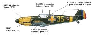

Cred ca pe colegul nostru il intereseaza mai mult niste indicatii mai directe.
In ceea ce priveste IAR80 'colegii' care se ocupa de avioane ar putea sa ii sugereze ce sa foloseasca pentru verde,maro din camunflajul respectiv albastrul de pe 'burta' cit bineinteles si pentru galben. Restul nuantelor gen rust,black,etc sint relativ usor de gasit in oferta producatorilor mentionati.
Oricum ii sugerez colegului sa fie mai spefic in privinta Me109 si sa spuna ce anume avion vrea sa construiasca intrucit variatiile in acest caz sint destul de mari. In aceste conditii si sfaturile primite vor fi mai directe.

HUMBROL 30 Dark Green = MM1713 (folosit incorect pe post de RLM 70. Foloseste Agama N1M)
HUMBROL 65 Light Blue = nu are echivalent MM direct (folosit incorect pentru RLM 65. Folosete Agama N5M)
HUMBROL 154 Insigna Yellow = RLM 04, foloseste Agama N20M
HUMBROL 33 Black = cum ziceam e negru
HUMBROL 31Slate Grey = nu are echivalent direct MM. Probali foilosit pe psot de RLM 66. Foloseste Agama N19M sau, mai bine MM 1723
HUMBROL 34 White = adica ...alb
HUMBROL 113 Rus = MM1785

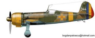

vreau culorile pentru cele doua inmatriculari
ceea ce am postat eu sunt ce spun cele doua Kituri:
IAR 80A de la MPM Kit No.72081 si
Messerschmitt Bf 109E varianta de vopsire romaneasca de la Amodel No. 72116
Multumiri tuturor atat colegului orogos cat si prof Z-mare
Noantele camulajului romanesc pe IAR-80 pare ca sunt controversate...
Si verdele grupului 7 vanatoare Bf-109E

Shomoiogu, cum spuneam mai sus, Bf109E avut de noi este in culori RLM 70 pe extrados si RLM 65 pe intrados. Adica iti recomand, fie setul Revell http://www.machete.r...itary-paint-set , fie produsele Agama enumerate mai sus.
In privinta IAR-ului 80, treaba e nitel mai complicata, in sensul ca nu gasesti culori exact de care ai nevoie si trebuie sa faci niste amestecuri.
Eu al folosit asta:

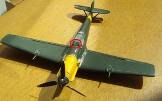

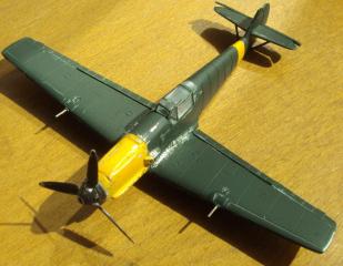

Postat 17 June 2009 - 10:44 PM
Vopsele Enamel Revell
Nu dati prea tare
Multumesc
PS va rog mult daca aveti poze cu galben 65 postatiile !!!
si nca ceva este E-3 E-4 sau E-7 ???
Aceasta postare a fost editata de shomoiogu: 17 June 2009 - 11:03 PM
#17
Postat 18 June 2009 - 12:11 AM
Restul lucrarii nu o comentez pentru ca nu am competenta necesara,dar......parbrizul ? .......
Este fotografia de vina? Kit-ul este de vina?
Intreb doar.Mie mi se pare ciudat rau parbrizul acela...
shomoiogu-le.....spor la machete si gandeste-te ca nimeni nu s-a nascut invatat
PS-cupola e vopsita la pensula?
PSS-SINCER NU VREAU SA SUPAR SI SA CRITIC
#20
Postat 18 June 2009 - 07:59 AM
nu am lipito cu glue dar am incercat sa-l folosesc pe post de chit
Partea din fata a cupolei, este cunform kitului, este Bf 109E-3 1/72 Amodel 72116 desi dupa cupola cred ca e E-4!!! Nustiu....
la E-3 cupola stiu ca era mai rotunjita de cauza asta am optat pentru "galben 65".
Nu din pacate nu e vopsita la pensula dar daca arata asa.....
Aceasta postare a fost editata de shomoiogu: 18 June 2009 - 08:09 AM
