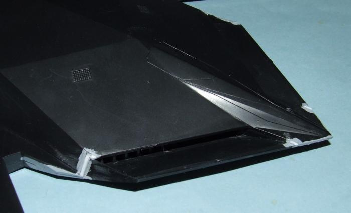

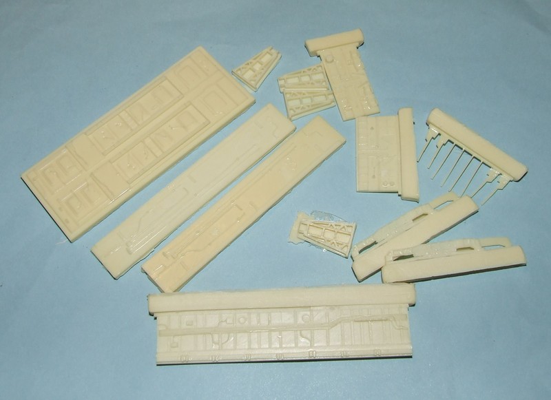

Postat 22 November 2009 - 07:21 PM

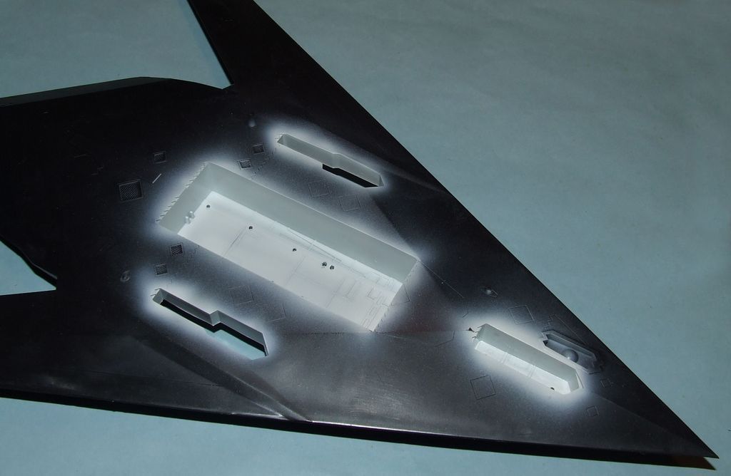

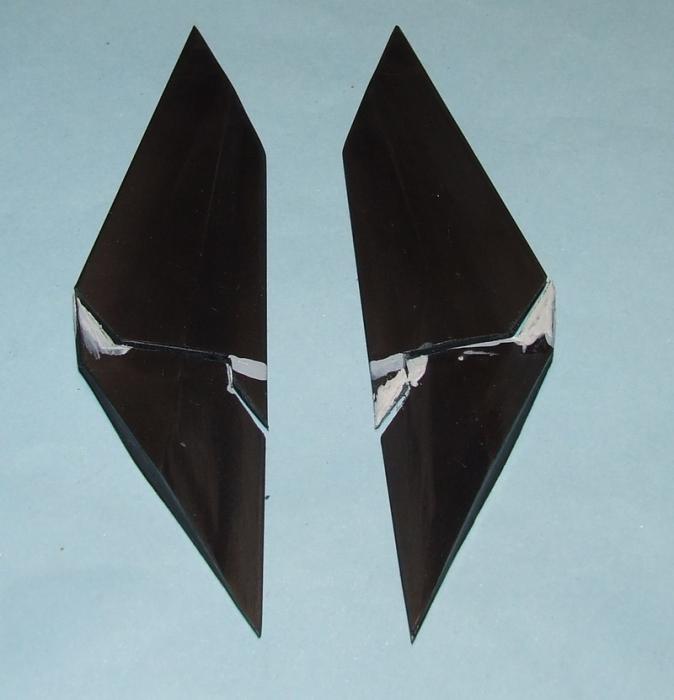

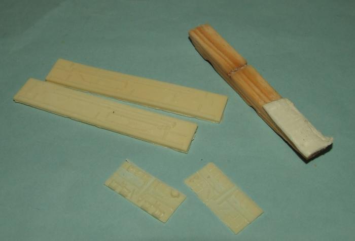

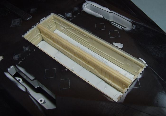

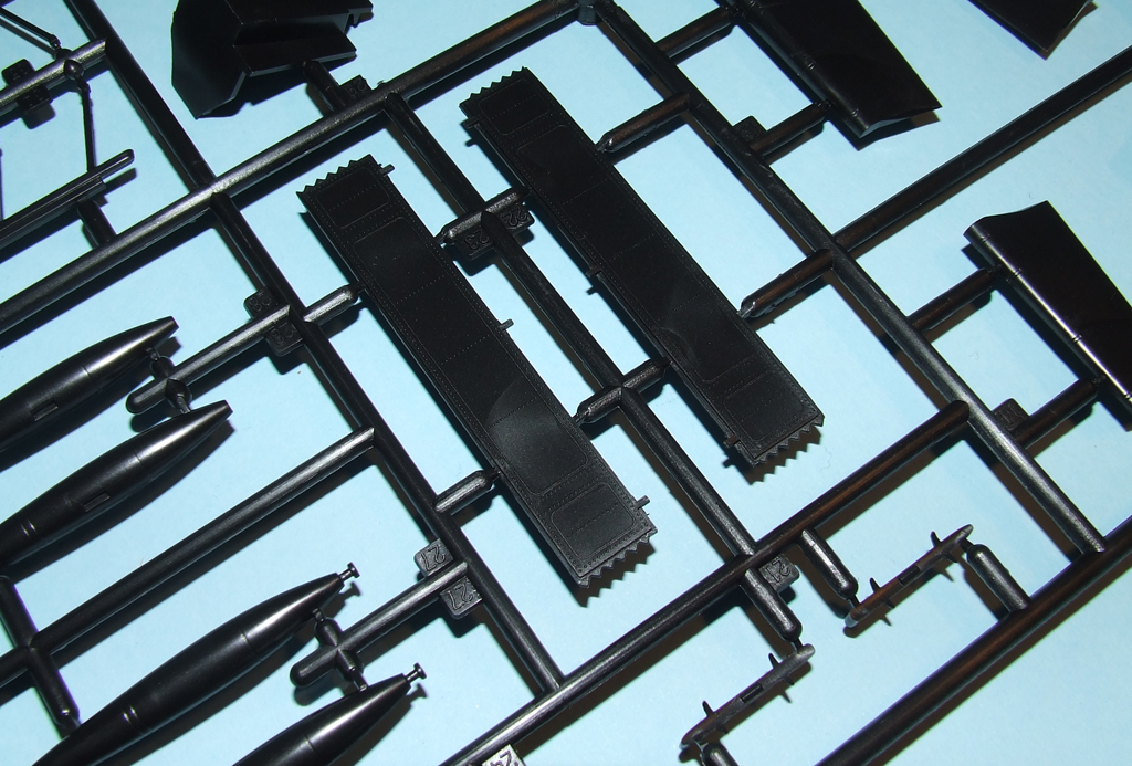

A trebuit sa subtiez mult peretii baii armamentului, care erau al naibii de grosi.
Am lipit piesele cu banda dublu-adeziva pe un carlig de rufe si am frecat bine piesele pe un smirghel de 260.
La apa, desigur.
#22 Useril este offline   1-0-9
  • Postari: 4981
Postat 22 November 2009 - 11:23 PM

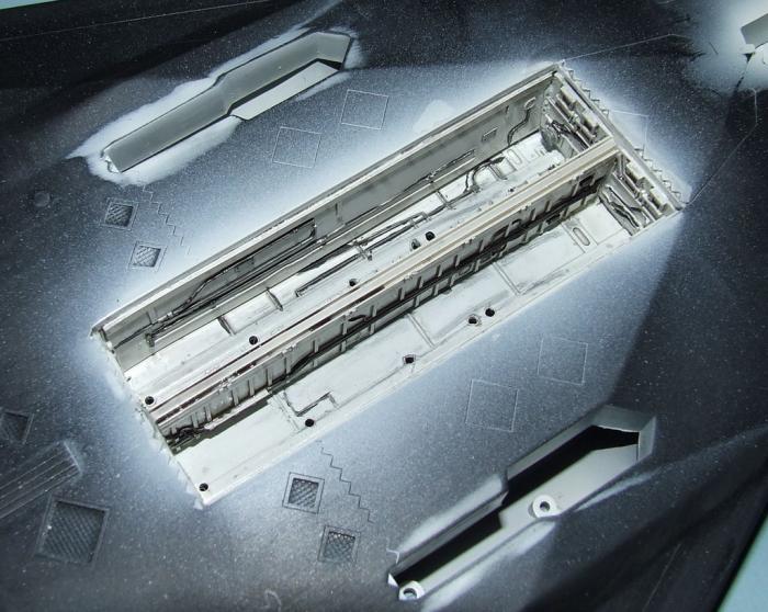

Am subtiat peretii si i-am lipit inauntru, peste cei vechi.

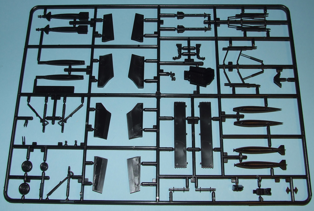

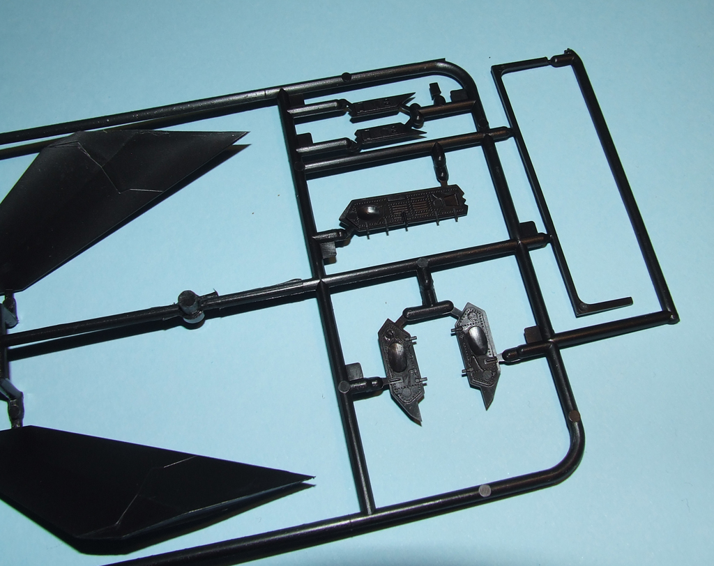

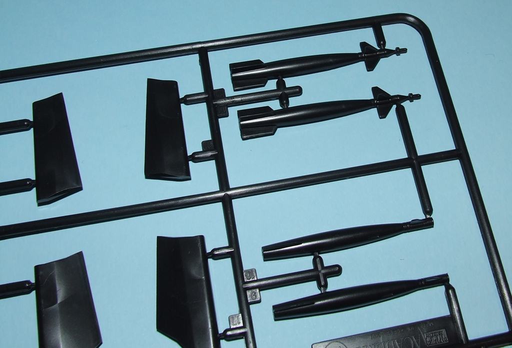

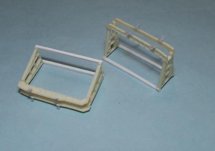

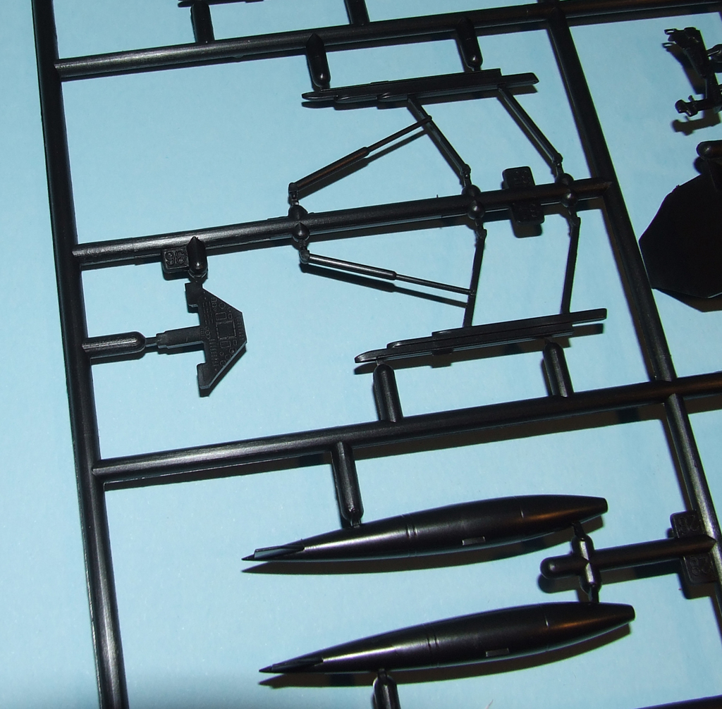

Am asamblat si lansatoarele...bleah! ...urite, scurte si insuficient detaliate.
Setul de la cmk...nu prea e mare lucru de capul lui.
#23 Useril este offline   1-0-9
  • Postari: 4981
Postat 25 November 2009 - 09:25 AM
Baia e gata...se vede foarte dragut contrastul dintre detaliile ei si golul absolut din baile trenului :)).

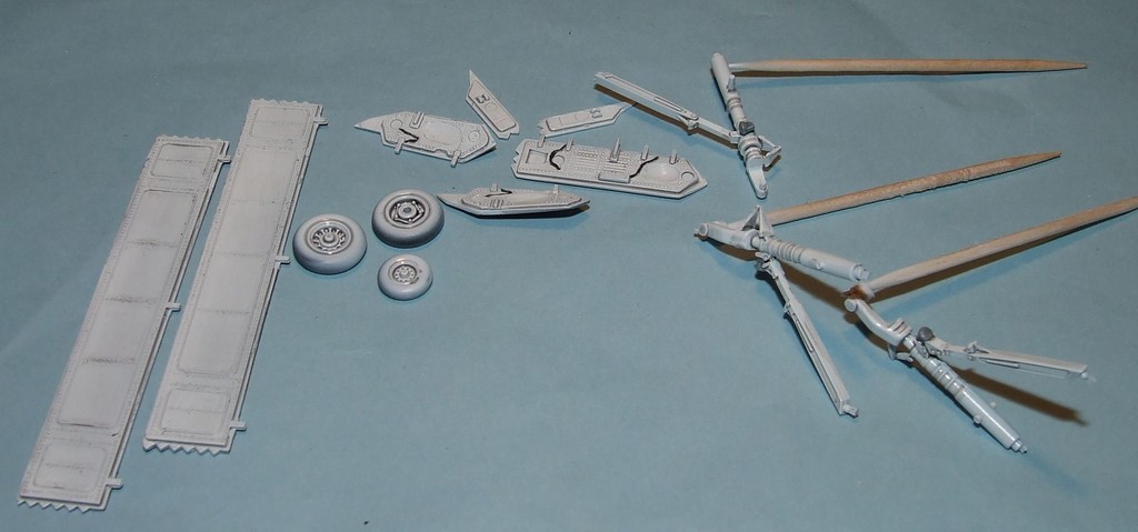

Exista la cmk si un set pentru trenul de aterizare, dar am fost zgircit :))

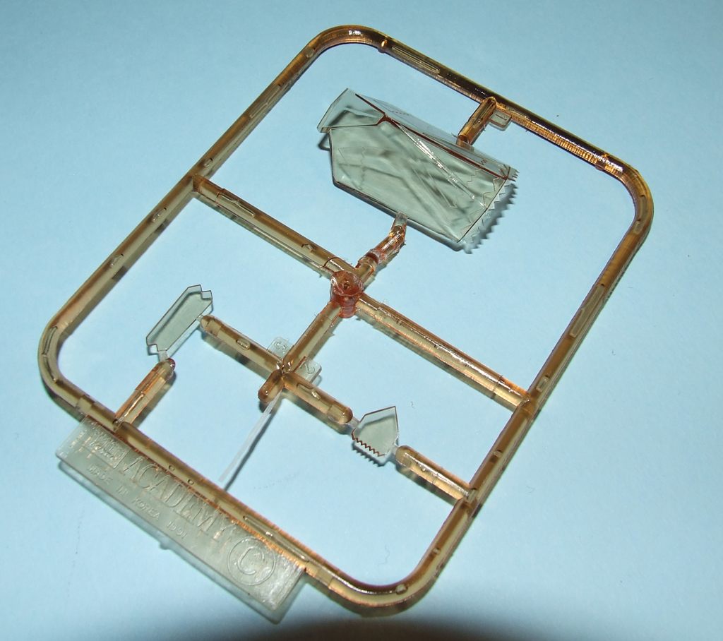

Postat 05 December 2009 - 04:20 PM

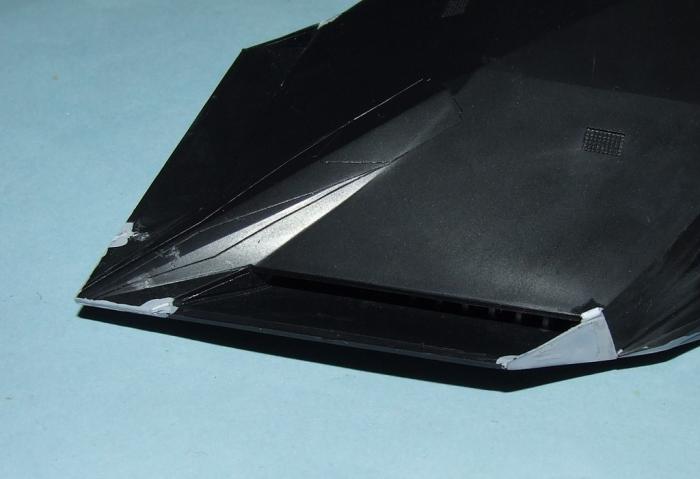

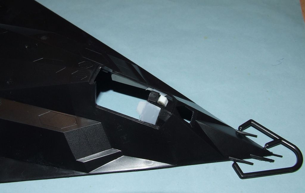

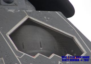

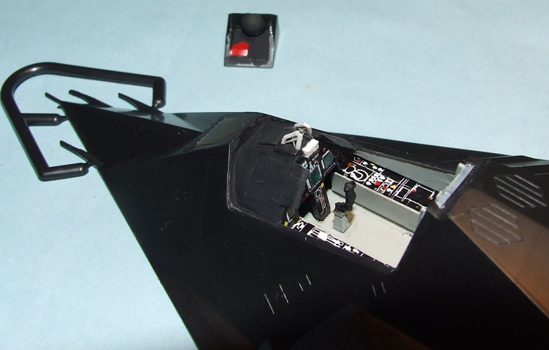

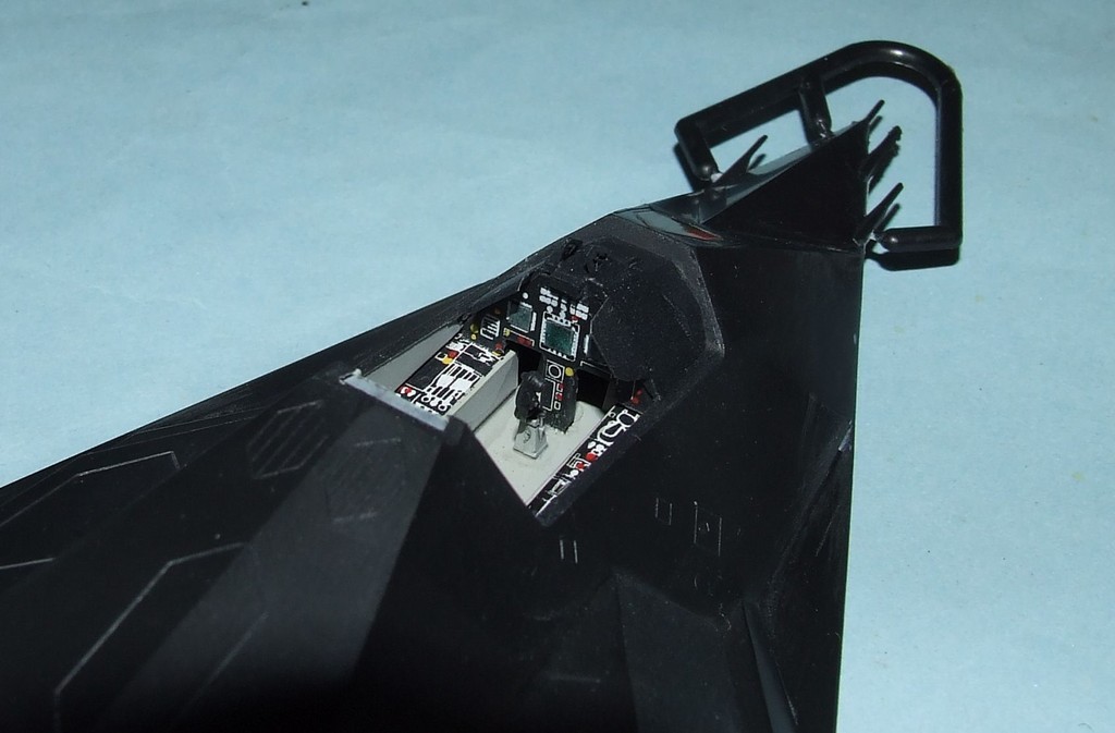

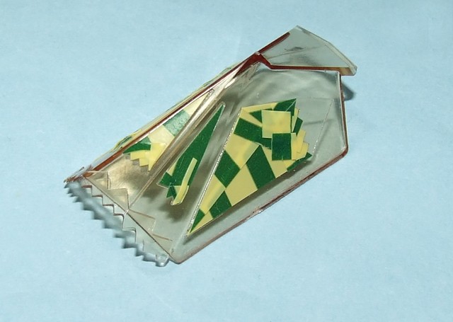

Mi-am petrecut mai bine de o ora injurind deopotriva pe cel de la skunk works,
care au avut ideea geniala de a avea rame in zigzag la geamuri si pe cei de la
eduard care au facut masti de cabina doar pentru hase si italeri.
In fine, am reusit sa maschez cabina.
Maine pot vopsi.

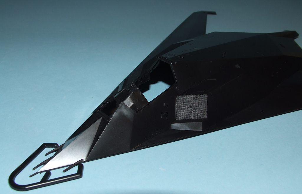

Postat 11 December 2009 - 12:50 AM

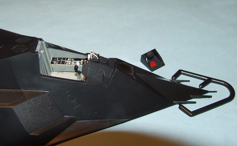

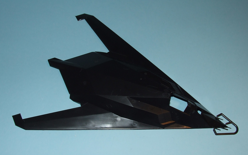

In fine am vopsit!
Negru-negru, humbrol 33.
Am mascat citeva zone dupa care voi da cu un fel de antracit.

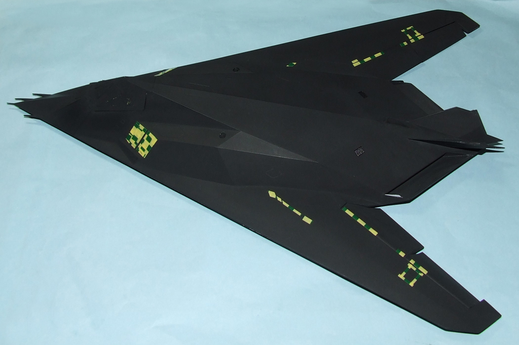

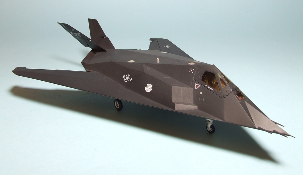

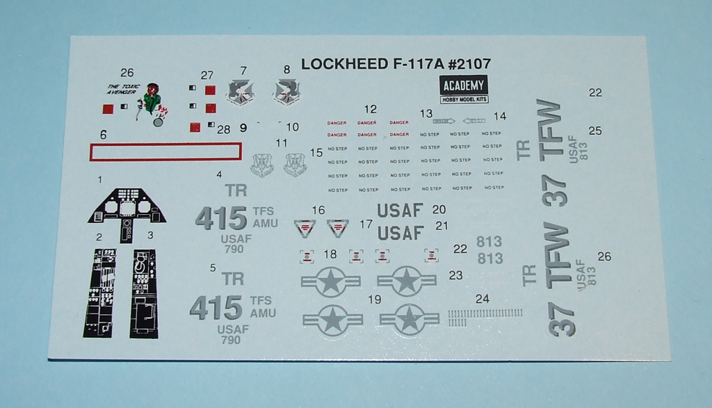

Postat 13 December 2009 - 06:43 PM

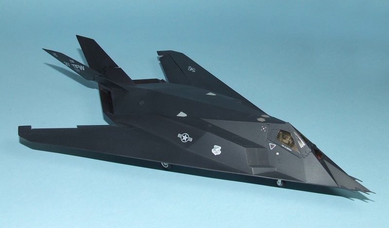

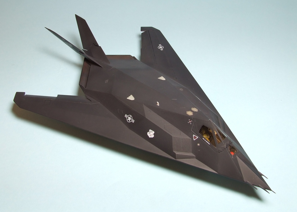

Aproape gata...urit avion.
Decalurile s-au asezat impecabil...nu au facut DELOC silvering. Future rules.
Lacul Sinto m-a tradat insa... pe toata suprafata data cu lac mat s-a depus un fel de praf albicios. Am curatat avionul cu sapun si o periuta de dinti.
Acum e mai acceptabil. Vopsirea cu negru e plina de capcane.

O fi urit avionul, dar macheta ta este foarte faina!

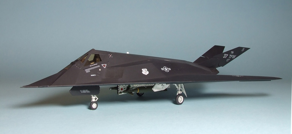

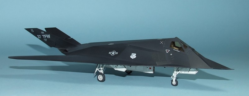

#30 Useril este offline   1-0-9
  • Postari: 4981
Postat 18 December 2009 - 01:37 AM

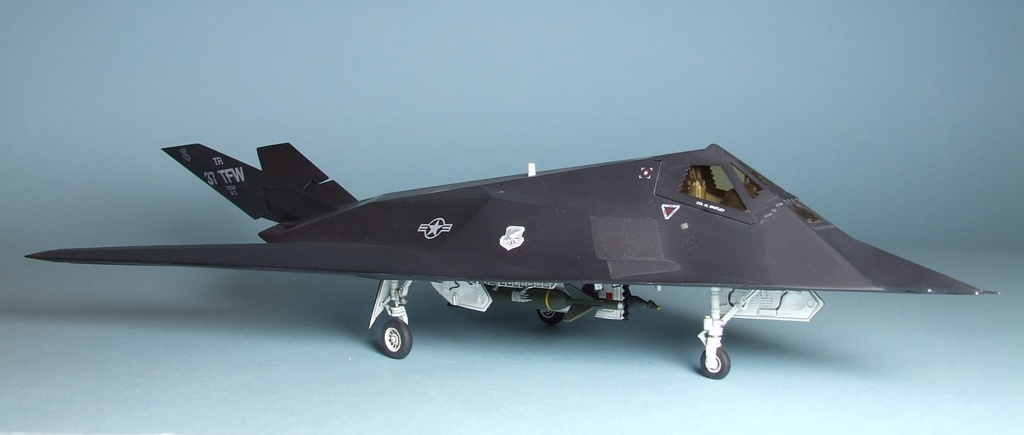

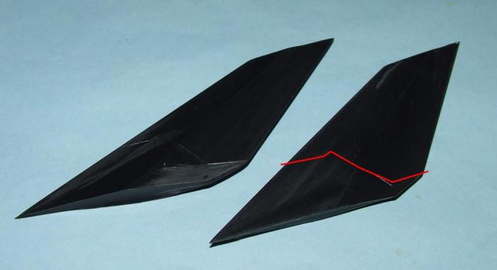

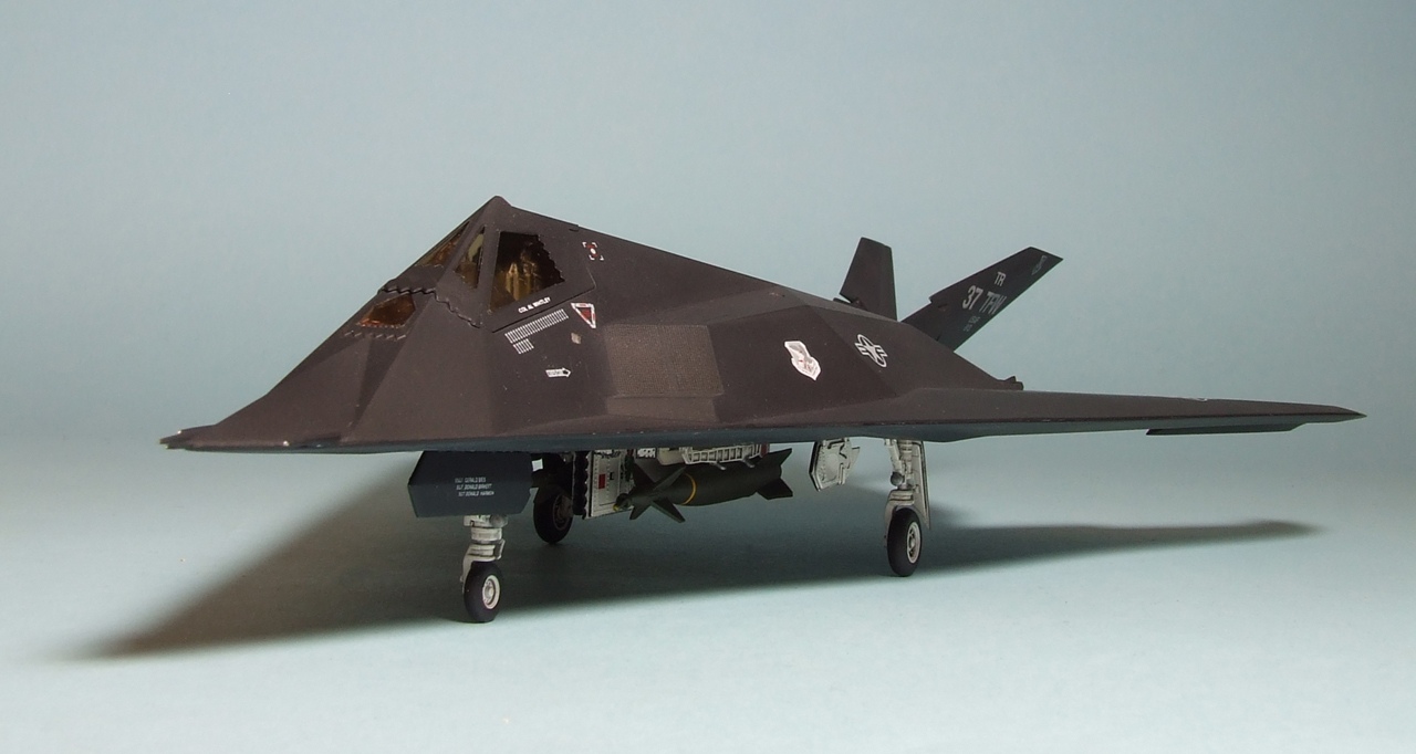

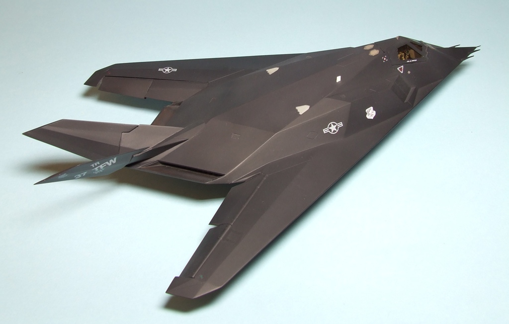

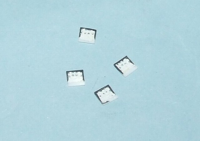

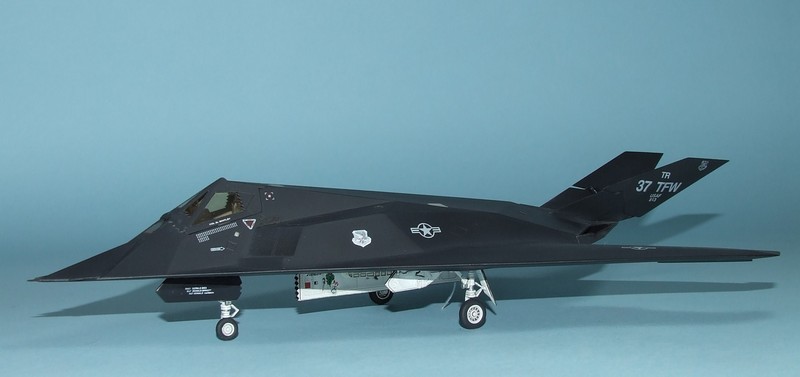

O ultima zvacnire a masochismului , am facut cele patru spoilere gaurite din fata lansatoarelor:

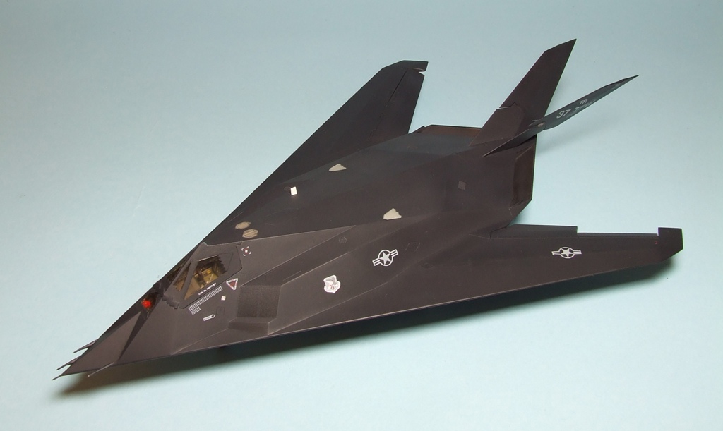

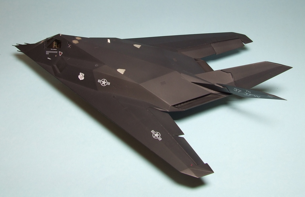

Si e gata:
Concluzii:
Ma bucur ca din toti cei trei negri am inceput cu asta, la care tin cel mai putin.
Negrul e o culoare destul de dificil de aplicat ; orice scama, fir de praf poate sa-ti strice ziua.
Daca am un regret, e ca nu i-am inlocuit grilele intake-urilor cu un photoetch, ceva. se vad prea "astupate".

#31 Useril este offline   Bill
Postat 18 December 2009 - 08:55 AM
Sers Edi,
Frumos, ai scos dintr-un kit prost si un avion nefiresc o lucrare reusita. Treaba cu negrul a iesit bine. Precis in realitate e si mai bun efectul.
Spor,
Bill :wub:
#32 Useril este offline   Z-mare
  • Postari: 12710
Postat 18 December 2009 - 06:15 PM
Mestere, ti-a iesit foarte bine! In ce priveste treaba cu grilele, cred ca ai dreptate! O incercare, dupa mine, a fost nu numai vopsirea in negru ci si punerea decalurilor! :wub:
#33 Useril este offline   axor
  • Postari: 1663
Postat 18 December 2009 - 10:56 PM
Buna treaba ai facut mane,si mie-mi place.
Unu s-a dus,mai raman doi :wub: astept cu interes ''pasaroiul'' vitezoman :hi:
Spor si numai bine :friends:
PS- :crazy: le dovedesti anu' asta ?
#34 Useril este offline   alexelu_marinelu
  • Postari: 1814
Postat 20 December 2009 - 11:56 AM
E frumos de hidos ce e.
Iar suprafetele mobile facute "mobile" schimba in bine toata instalatia.
Aceasta postare a fost editata de alexelu_marinelu: 20 December 2009 - 11:58 AM
#35 Useril este offline   tgr
  • Postari: 1493
  • Inregistrat: 14-April 07
Postat 20 December 2009 - 12:47 PM
Frumos!Asta era preferatul meu in '93-'95.
Prizele de aer parca ar trebui mai inchise la culoare.

Postat 20 December 2009 - 06:11 PM
ce anume banda adeziva ai folosit pentru a astupa zonele care nu trebuie vopsite? De unde pot sa iau si eu?
#37 Useril este offline   Z-mare
  • Postari: 12710
Postat 21 December 2009 - 05:41 PM
Din ce vad eu, este banda pentru izolatii electrice.
