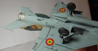

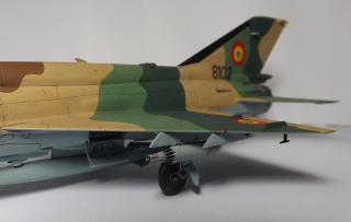

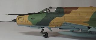

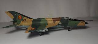

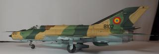

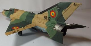

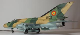

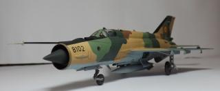

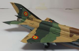

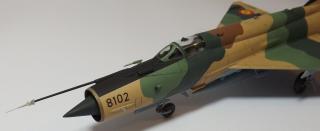

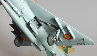

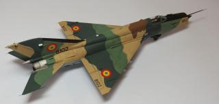

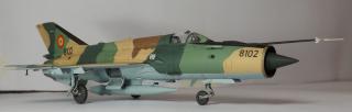

Am reusit in sfarsit sa termin si eu un Lancer A inceput in urma cu cateva luni.
Am folosit un kit Zvezda de Mig-21 Bis (de la Parcmodel) pe langa care am mai cumparat de la Xaba o parte din prizele de aer (rasina) si tubul Pittot (cel din cutie era intr-o stare greu de utilizat). Kit-ul in general bun la cat costa, parerea mea, chiar daca eu am nimerit cele dou semifuselaje destul de torsionate. Mi-au dat un pic de lucru sa le indrept dar pana la urma au iesit cat de cat cum trebuie. Am incercat sa manufacturez si alte detalii; inclusiv bordul, chiar daca nu se vede in poze. La gravari sau regravari n-am insistat mai deloc; am incercat doar sa gravez o parte din nituri. Ptr. vopsit am folosit acrilice Agama pe care le-am combinat incercand sa ma apropii cat de cat de nuantele din realitate. Dupa cum se vede in poze, n-au iesit nici astea tocmai cum ar fi trebuit ...:(.
Ca si alte dati, am realizat la sfarsit ca unele lucruri trebuiau facute altfel dar...ramane ptr. data viitoare. Asa ca orice observatie, sfat, sugestie sunt binevenite.
Numai bine!
Vasile

Felicitari pentru realizare. Ti-a iesit un "Lancer" pe cinste.Imagine postata
Doua mici carcoteli, daca mi se permit: - prima: pornind de la un kit de 21bis, ai pornit cu un handicap major. Lasand la o parte unele panouri care sunt diferite de cele de pe MF, cea mai mare si mai vizibila problema este coama, mult mai mare decat cea de la MF(cei de la RV Aircraft au scos un kit de MF dupa care imi lasa si mie gura apa); - a doua: o mai mare atentie la pozitionarea decalurilor: e pacat ca armonia unei machete asa de frumos realizata sa fie stricata de niste cifre rebele. Una peste alta, inca o macheta maiastru realizata. Bravo!

Cu ce-ai vopsit si cum ai evidentiat panourile?

Bravo, frumoasa macheta, imi place cum l-ai vopsit, detaliile adaugate. La chichitele tehnice nu ma bag, ca nu le stiu pe toate, dar atentie la debavurare!

Foarte fain LanceR-ul, Vasile.Ceva poze cu interiorul la cockpit poti sa pui?Acum cred ca urmeaza un LanceR C, nu?

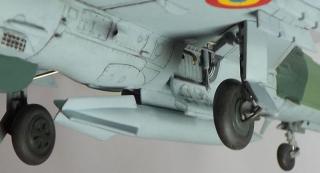

Foarte frumos si curat lucrat (in sensul de - fara mazgaleli)
Imi place cum ai pus decalurile (fara silvering) si cum a intrat washul si in liniile de sub decal.
Imi face impresia ca are cam putin maro, dar probabil ca ai folosit ca referinta un avion real.
Ce nu-mi place sunt rotile. Relieful jentilor nu prea este speculat. Nu cumva aveau culoare verde ?

Felicitari Vasile, foarte frumos si ingrijit si foarte detaliat pentru un 1/72! "tin si eu de coliva" la ce a zis Wurger, desi la rotile din spate am vazut ca ai folosit verde (poate usor prea inchis, dar nu-i asa de mare baiul), dar cea anterioara a ramas complet tyre. Oricum, un amanunt nu foarte semnificativ din punctul meu de vedere, mai ales ca vorbim de 1/72. Felicitari din nou! :hi:

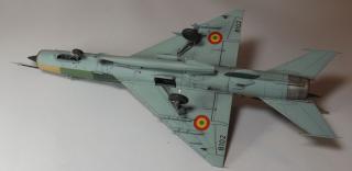

Eu nu-mi aduc aminte cand am vazut ultima oara ca un tub Pitot de '21 sa arate asa de bine pozitionat la o macheta! :good:
Despre diferentele MF/ bis eu personal nu-mi fac griji si voi ataca la randu-mi o serie de LanceR din fix aceeasi macheta Zvezda.
Spune-ne, te rog, cum ai reusit sa realizezi asta?!?
Imagine atasata: LANCER.jpg
Nu-mi pot da seama in clipa de fata cum ai reusit la scara asta sa iti iasa careul acela argintiu si patratelele cu contra-masuri atat de clar definite!?... Vreun photo-etched? ;-)

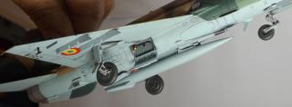

Foarte frumos a iesit. Sunt solidar cu Niki in a te intreba : cum naiba ai facut lansatoarele alea ?!?

Fiind si eu saptesdoist cred ca ai scos tot ce se putea din kitul zvezda.
Ai facut cumva in rasina lansatoarela de C&F?

LiviuMaff: Da, ai dreptate in ambele privinte. De coama stiam. Am luat din ea cu hartie abraziva unde era mai groasa; am diminuat / subtiat si o parte din prelungirea ei pe deriva. Dar se para ca nu destul cata vreme inca se vede ca e coama de Bis.
Ref. la decaluri, mai ales la numerele de pe aripa am cam dat-o in bara. In special datorita distantei prea mari dintre cifre. La un moment dat a inceput sa ma deranjeze si pe mine asta dar era cam tarziu. Deja sigilasem cu future asa ca le-am lasat asa. Regret acum ca m-am lasat influentat de lene ...
BMF: La vopsit am folosit doar acrilice Agama date cu aerograful iar wash-ul l-am facut cu apa in care am pus un pic de tus negru si cateva picaturi de alcohol izopropilic (reteta invatata de la Bill).

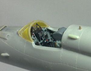

tomcat: Poze cu cockpitul n-am reusit sa fac din cauza cupolei cabinei care nu lasa sa se vada mare lucru. Am apucat insa sa fac cateva in timpul lucrului; le atasez acum. Oricum n-am insistat prea mult banuind ca nu se va vedea cine stie ce la final.
Inca nu m-am hotarat ce varianta va urma, Virgil. Am deja un Lancer C, tot din kit Zvezda, dar mai slabut decat acesta. Ma bate gandul sa caut totusi un kit de MF (mai bunicel daca s-o gasi) si sa mai fac un C sau sa incep mai intai o dubla (Lancer B) ptr. care am deja kit-ul de la Parcmodel. Vom mai vedea ce si cum :).
wurger, gabi chelaru: Toate cele trei jenti le-am vopsit cu verde inchis. Pare-se prea inchis, cat vreme in poze apare intr-adevar a fi 'tyre'. In realitate se vede un pic de diferenta. Oricum faza cu contrastul / nuanta culorilor e de bagat la cap ptr. viitor.
niki, 1-0-9, Romi: Lansatoarele le-am facut cu pila din plastic recuperat de la o culee mai grosuta. Apoi am luat folia metalizata (capacul) unei cutiute de iaurt. Cred ca mergea orice alta folie cu grosime asemanatoare insa mie asta mi-a picat in mana. Dupa ce am mancat iaurtul (;)) spalat, sters cu un servetel si vopsit pe partea metalizata (de la interior) cu vopsea neagra (tot acrilica Agama). Dupa ce s-a uscat cat de cat (vreo 10-15 min) cu un ac de seringa am trasat caroiajul grilei zgariind vopseaua. Apoi cu un bisturiu bine ascutit am decupat cele doua grile si le-am lipit cu superglue pe corpul lansatoarelor. Dupa care, cu o pensula, am dat cu un pic de future peste ele ptr. a le proteja. Cam asta a fost ...
  • Imagine atasata: scaun 2.jpg
  • Imagine atasata: Bord 1.jpg
  • Imagine atasata: Bord 2.jpg
  • Imagine atasata: Bord 3.jpg
  • Imagine atasata: Bord 4.jpg

A iesit fain si cockpitul, Vasile, numai ca trebuia un singur display, in partea stanga, numai LanceR C are doua.Faina si treaba cu dispersoarele chaff & flare, la 1:72 cred ca le-ai facut la lupa .

Te rog, ne poti spune care au fost codurile culorilor folosite pentru camuflaj?
Imi pare rau, dar nu stiu ce coduri sa spun ca am folosit cata vreme toate (cu exceptia negrului) le-am obtinut prin combinarea mai multor nuante...:( Sigur, ar fi fost mai usor si acuratetea mai buna daca as fi folosit culori specifice gata preparate dar mie mi-a fost mai la indemana si mai ieftin asa.
Multumesc ptr. info Virgil. Si in privinta asta am dat-o 'n bara; am uitat ca varianta A are doar un display ...:(. Pana la urma e chiar bine ca nu se vede mai nimic inauntru ... ;).
