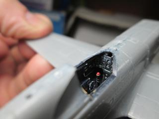

Bonsoir(ca să rămīn īn temă) a tous !
Un nou episod din serialul de succes "Too little , too late..." prezintă avionul de vīnătoare Dewoitine D.520C-1, socotit cel mai bun vīnător produs de industria franceză īn timpul WW2 , demnă pereche a bombardierului LeO451. Nu o să vă plictisesc cu istoria acestui avion , cei curioși găsesc pe site-ul Dewoitine 520 informații amănunțite. Suficient de spus că dacă ar fi fost disponibil la timp și īn cantitățile necesare , alta ar fi fost soarta Bătăliei pentru Franța , și īn mod cert alta desfășurarea īntregului război. Nu a fost să fie, Ministerul Aerului (prin decizia eronată de-a da prioritate MS.406-clar inferior ca performanțe-īn producția de serie)și politica Franței (naționalizarea industriei aviatice a produs un efect invers celui scontat, ducīnd la intīrzieri uriașe īn fabricarea pieselor și subansamblelor, la scăderea productivității muncii, frămīntări sociale si greve) au făcut ca acest vīnător elegant și performant să lupte mai mult după Armistițiu, și īn special īmpotriva Aliaților, pilotat fiind de Vichy , germani , italieni și bulgari.
Kitul folosit de mine este venerabilul Hasegawa AP47 (pe care-l puteți vedea aici, dacă nu-l știți cumva kit Hasegawa ), la care s-a adăugat și o coală de PE Eduard ( găsită īn cutie, kitul l-am cumpărat de la un coleg de Forum) din care voi folosi cīte ceva...

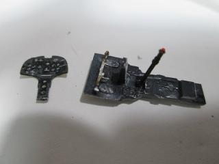

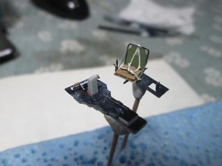

Cockpitul oferit de japonezi este extrem de simpluț, aici am mai folosit din PE-uri ca să mai dreg busuiocul:
Imagine atasata: IMG_1037.JPGImagine atasata: IMG_1042.JPG

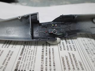

Panoul cu instrumentele de bord este de la Yahu Models, foarte frumos , ca de obicei.
Evident că și la pereții cockpitului am băgat ceva PE-uri , plus scrach-ul de rigoare:
Imagine atasata: IMG_1038.JPGImagine atasata: IMG_1039.JPG
Totul vopsit īn "Bleu nuit interieur" de la Gunze, ceva evidențiere cu un gri neutru, ceva jeg, nimic deosebit.

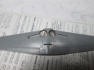

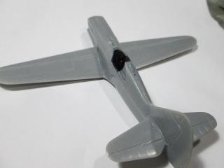

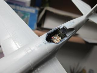

Am lipit frumos aripile (potrivire perfectă), am șters cele două "nervuri"(incorecte oricum)din calele trenurilor de aterizare , și-am lipt acolo PE-urile, arată totuși mai frumos.Acolo o sa mai vină și două verine.

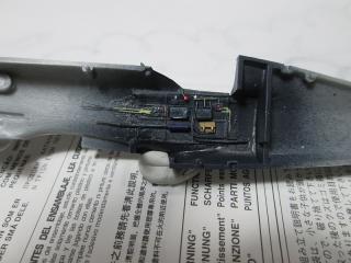

Am īnchis fuselajul...cu greu! :| M-a chinuit ca naiba cockpitul lu'pește, nu se potrivea deloc. L-am convins pīnă la urmă, și-am unit fuselajul cu aripile. Idem , potrivirea excelentă. M-am jucat puțin adăugīnd ceva nituri, am adīncit o idee liniile de panou, am deschis fanta de aerisire din fața parbrizului
Imagine atasata: IMG_1045.JPG
Imagine atasata: IMG_1047.JPGImagine atasata: IMG_1046.JPG
Chituit linia de īmbinare (pentru siguranță), mici ajustări pe ici-pe colo, nimic deosebit.

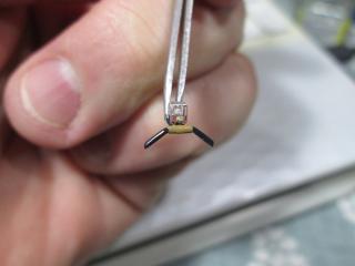

I-am făcut și colimatorul reflexvizor (deși am citit că avioanele de la seria 1-350 aveau ochire simplă cui+grilă, iar abia cele de la 351 īncolo reflexvizor OPRX39, īn poză am văzut că acest avion, deși are seria 248, avea montat reflexvizor , și asta īncă din '40, īn Tunisia ,pe aerodromul Sidi-Ahmed). Probabil că au fost echipate ceva mai tīrziu toate avioanele disponibile cu reflexvizor, īn poze nici nu mai apare cuiul+grila.
Imagine atasata: IMG_1044.JPG
Va urma.

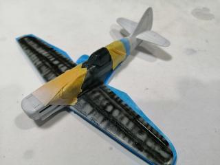

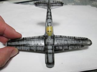

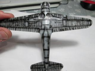

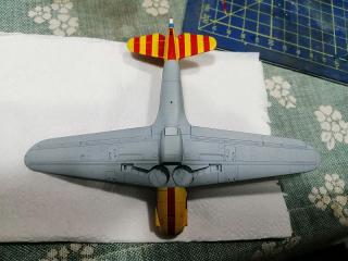

I-am tras un preshading obișnuit ( īncă nu am curaj să īncerc o altă tehnică , iar dimensiunea avionului mi se pare prea mică să merite cine știe ce minune de abordare...), deși am reușit , tot īn premieră , să mă apropiii de ceea ce-aș considera eu un preshading reușit, mi-au ieșit liniile mai drepte , ami uniforme , etc.

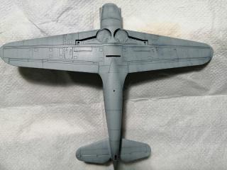

Apoi "Gris bleu clair" pe burtă ( Vallejo, nu mai am Gunze...):
Imagine atasata: IMG_20191217_185520.jpg

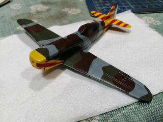

Și īn sfīrșit, dat cu alb pe extremități , atīt pentru a pregăti suprafața pentru galbenul de fond , cīt și pentru tricolorul de pe direcție, pe care am să-l vopsesc ( de mult prea puține ori decalul din cutie pentru așa ceva se potrivește la locul lui...prea lat, prea mic , prea...)
Imagine atasata: IMG_20191218_180404.jpg
Deocamdată atīt...

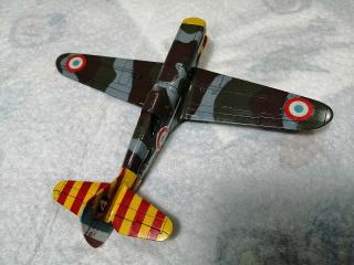

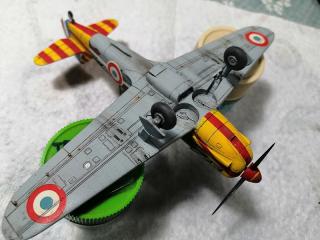

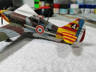

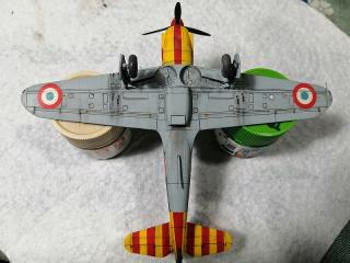

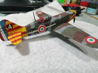

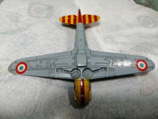

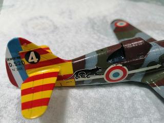

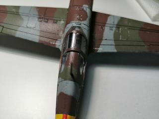

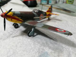

Am avansat la lucrare : vopsirea este cam gata. Am făcut nițel altfel, nici nu știu dacă nu cumva m-am complicat singur...
Adică, după ce-am dat albul ca fond , am dat galbenul , am mascat și-am dat și dungile roșii. După ce s-a uscat , am mascat zona de bot și coadă , și-am dat camuflajul. Gris-bleu fonce primul , mascat, vert-khaki și ultimul ombre calcinee. Lăsat iar să se usuce bine, apoi am înlăturat toate măștile , doar ca să ...pun altele , anume pentru vopsit tricolorul pe derivă.
Imagine atasata: IMG_20191231_170946.jpgImagine atasata: IMG_20191231_170956.jpg
L-am lăsat la uscat ceva mai mult , apoi i-am suflat niște Future , pentru decaluri.
Imagine atasata: IMG_20200103_200631.jpgImagine atasata: IMG_20200103_200655.jpg
Imagine atasata: IMG_20200103_205208.jpgImagine atasata: IMG_20200103_205239.jpg

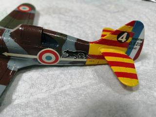

Cîteva vorbe despre decalurile Hasegawa...
Nu am mai făcut pînă acum decît un singur kit Hasegawa , anume Ki-43-I Oscar , în campania ZOO de acum...ceva timp. Era tot un kit vechișor, dar decalurile au fost OK. Puțin cam groase și cam mate , dar ok.
Astea au fost o mizerie imensă !! Au reușit sa le "salte" locul din coadă celor de la 109E-urile ICM !! După cum se vede bine în poze , nici măcar unul nu s-a păstrat întreg...Odată băgate la apă , s-au rupt în bucăți :bang: Nu s-au dezintegrat ca cele de la Tempest II-ul de la Matchbox, dar s-au făcut praf...Și cum nu aveam NIMIC în locul lor , am fost nevoit sa fac un veritabil puzzle, pentru ca să arate pasabil totuși. În mare parte mi-a reușit , zic eu. Unde nu am mai putut reface ( la cocarda din tribord), am sa corectez cît de cît cu vopsea, apoi...declar ca acolo este cojită vopseaua, că altceva nu am ce să fac. Sper să camuflez toate bulelile din weathering , nu am altă idee.
Le-am sigilat bine cu Future , sper sa se păstreze măcar așa.
Seară bună !
