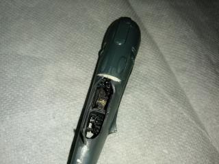

Am să vă prezint ( succint , să nu plictisex...) o realizare intermediară. Adică unul din kiturile începute în perioadele de așteptare dintre etapele celor trei Dragoni. În această situație mai sunt vre-o trei-patru kituri :pardon:
Lavocikin La5-FN reprezintă dezvoltarea aparatului LaGG-3, un vînător cu probleme, produs mai degrabă din disperare decît datorită calităților lui de luptător.
Mai precis , la celula unui LaGG-3 s-a "grefat" un motor în dublă stea, răcit cu aer ( mai puțin vulnerabil deci) și mai puternic decît Klimov-ul în V ce echipa atunci LaGG-3, Yak-1, MiG-3, și altele.
Șvețov AȘ-82 era un motor radial cu 14 cilindri în dublă stea, o dezvoltare sovietică a unei licențe rusești după Wright Cyclone R-1820, cu puterea aproape dublă față de bietul Klimov M-105
Varianta finală La5FN a fost unul dintre cele mai apreciate avioane de vînătoare sovietice , în ciuda unei rate de pierderi destul de ridicate.

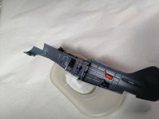

Kitul Kovozavod Prostevoj KP0035 este cunoscut probabil de voi toți. Un kit foarte bun , în modesta mea opinie. Net superior mult mai bătrînului Zvezda 7203 (îl am si pe acela, poate-l voi converti într-o bună zi într-un 5-F).
Am folosit și o parte dintr-o foaie de PE Bilek011, plus scrăciuiala regulamentară pentru o detaliere suplimentară . Deocamdată, am făcut interiorul: cockpitul , compartimentul radio, lateralele, etc. Ceva imagini :
Imagine atasata: IMG_20200621_162620.jpgImagine atasata: IMG_20200621_162511.jpg
Imagine atasata: IMG_20200620_201436.jpgImagine atasata: IMG_20200621_102059.jpg
Imagine atasata: IMG_20200621_162539.jpgImagine atasata: IMG_20200621_194753.jpg

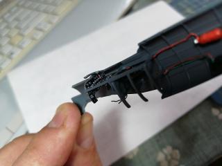

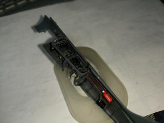

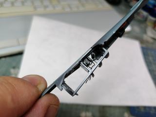

Interiorul vopsit în A14 steel grey (Vallejo 097), norma sovietică folosită cel putin pînă la sfîrșitul lui '43.
Deocamdată o potrivire foarte bună a pieselor, plastic de calitate ce se lucrează ușor. Potrivirea "la rece" a semifuselajelor arată o joncțiune aproape fără cusur.
Sănătate și spor !
Va urma.

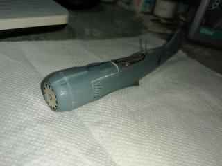

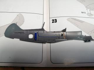

Fuselajul este deja īnchis. Potrivirea a fost pīnă la urmă bunișoară, a avut nevoie și de ceva chit pe ici - pe colo , dar fără probleme mari.
Imagine atasata: IMG_20200627_204103.jpg
Imagine atasata: IMG_20200627_204116.jpg
Mă cam deranjează antena turnată odată cu unul din semifuselaje, dar nu am avut inimă s-o tai și s-o adaug la sfīrșit. Dacă o fi s-o rup , asta este. Dacă nu , am s-o menajez cīt pot.
Evident că iar am făcut ceva artificii pentru ca elicea să fie mobilă, deasemenea și shutter-ele radiatorului. Am rafinat puțin și deschiderea admisiei de aer a turbocompresorului.

Imi place subiectul si cockpt ul ala arata bine.dar fa ceva cu calitatea pozelor ! Parca sunt facute cu telefonu😈

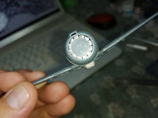

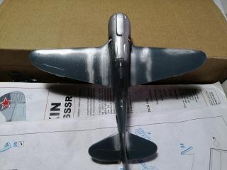

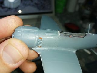

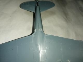

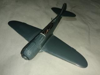

Am avansat , montînd aripile și profundoarele la fuselaj.
Imagine atasata: IMG_20200630_214231.jpgImagine atasata: IMG_20200630_214302.jpg
Potrivire bunișoară, a avut nevoie totuși de ceva chit.
Am observat apoi că în kit erau figurate doar 10 țevi de eșapament ( cîte 5 pe fiecare parte), așa că am mai adăugat eu cîte două pe fiecare parte, așa cum am văzut în planurile de care dispun.
Imagine atasata: IMG_20200704_213551.jpg
Și aripile au avut nevoie de puțin chit, dar s-au potrivit frumos.Arată destul de agresiv din față :
Imagine atasata: IMG_20200704_213617.jpg
Îl dau gata în curînd. Deși destul de detaliat OOB, construcția lui este destul de rapidă , chiar și pentru un melc ca mine...Probabil Edi l-ar face în cîteva ore. Oricum , avioanele sovietice erau destul de simple. Iar faptul că era făcut în majoritate din placaj m-a scutit de o grămadă de gravare și nituire. Doar în zona botului am adăugat panouri , nituit, etc.

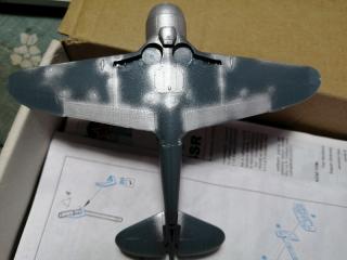

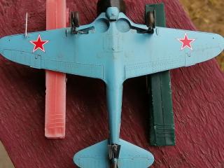

Mă apropii :
Imagine atasata: IMG_20200716_185739.jpg
Imagine atasata: IMG_20200716_185757.jpg
Acum mă hotărăsc ce īnmatriculare să fac.

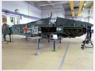

Salut , Dakian . Foarte fainutz ; Lavo-cikin-ul 5 F, FN este unul dintre avionele mele favoite , rusesti ,dupa Yak 3 ,respectiv Yak 1 .
E un pic mai complicat ... desi exista o referinta excelenta ... si poate chiar ar fi fost destul de facil de ajuns pana acolo daca nu ar fi fost aceste vremuri .
Yak-ul 3 de la Le bourget , daca il stii , , pe care l-au expus lasandu-l vopsit pe o parte in niste culori aleatorii , iar pe cealalata l-au razuit pana la culorile originale . Aici se pot observa toate culorile folosite , de cand a fost fabricat ,pana la iesirea acestuia din serviciu .Vopseau a fost ferita de intemperii pe perioada pastrarii . Plus toate inmatricularile pe care le-a purtat .
Partea proasta este ca avionul este expus in spatiu acoperit , luminat cu spoturi de lumina artificiala si din mai multe directii ,plus umbrele purtate ,e foarte dificil de interpretat culoarea , din fotografiile gasite pe net ..
Tin minte , ca citisem pe undeva , ca nuantele de test le-au facut amestecand : Albastru de sub burta Amt 7 + negru in diverse proportii . Dar nu mai stiu proportia pentru fiecare dintre griuri ... Daca doresti as putea sa caut .
Nu stiu daca si cat de mult sa schimbat in productie nuanta culorii , dar banuiesc ca nu foarte mult , in special pana pe la jumatatea lui 44.
... Deci ma gandesc ca una dintre cele mai simple amestecuri pe care le-ai putea face ar fi sa gasesti un " AMT 7 " bun si apoi sa bagi cate un pic de negru pana ajungi la contrastul dorit , pentru ambele griuri . Contrastul > aici ma refer la catalogul acela original al lor , cu mostre ... nu mai stiu cum se numea ...
Link Yak 3 ( Le Bourget ) .

Mulțumesc Dany pentru pagina cu mostrele de culoare. Am și eu cīteva, tot așa, găsite pe net.
Din ce-am reușit să citesc pīnă acum , se pare că specialiștii veritabili īn culorile VVS sunt Vasilii Vahlamov și Vladimir Orlov. Am reușit să "pun mīna" pe o parte din scan-urile cu paginile lucrării lor " Culorile aviației sovietice", de acolo m-am inspirat copios.
Cică de proaspete , AMT11 și 12 erau puternic contrastante, dar nu rezistau prea mult īn condițiile Frontului de Est. De aceea , FS-urile nu acoperă decīt culorile originale , proaspete. Dacă vrei să reprezinți , de exemplu , un avion care a luptat deja destul pe front , nuanțele originale nu mai sīnt de folos, sunt poze care arată avionul practic monocolor, contrastul īntre cele două fiind extrem de mic ( cumva , cam ca RLM 72/73...)
Poza cu Yak-ul postată de tine este un excelent exemplu. Avionul este bine tīrnosit, atīt de lupte cīt și de timpul scurs, abia pe aripi se vede ca ar fi vopsit totuși īn două culori.
De vină ar fi tocmai rețeta prezentată de tine , cică AMT 7 nu era prea stabil īn timp (pigmentul albastru ? nu sīnt prea tare īn domeniul pigmenți!! )
Atīt timp cīt era prezent doar pe burtă, nu era mare nenorocire , intradosul este ceva mai ferit de acțiunea mediului. Odată expus īnsă pe extrados , se ducea naibii relativ repede. Soarele și viscolul stepei ruse sīnt neiertătoare...
Se prea poate ... Totusi cred ca Amt 7 , fiind o culoare principala era menita sa reziste , astfel ca probabil si-ar fi shimbat usor nuanta in timp , cum era cazul de exemplu cu RLM 65 , care in timp pare ca se ingalbenea .
In cazul griurilor rusesti , cred ca negrul era mai degraba de vina . Daca observi culoarea care avea cel mai mult negru in ea era si cea care rezista cel mai putin .

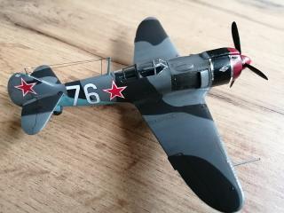

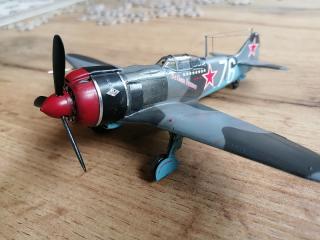

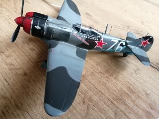

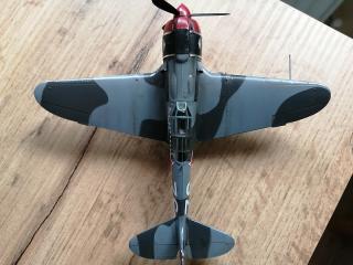

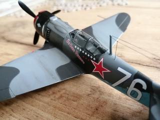

Mi-a luat cam mult să fac niște poze, dar asta este. Uitați ce-a ieșit :
Lavocikin LA5-FN , maior Ivan A. Vișniakov , Regimentul de vīnătoare 171,undeva pe Frontul de Est, vara lui 1944.
Imagine atasata: IMG_20201115_094520.jpgImagine atasata: IMG_20201115_094539.jpg
Imagine atasata: IMG_20201115_094633.jpgImagine atasata: IMG_20201115_094724.jpg
Imagine atasata: IMG_20201115_094805.jpgImagine atasata: IMG_20200726_104528.jpg
Vopsit cu Gunze H-323 ( AMT-7) , H-32 (AMT-12) și H-75 (AMT-11). Toate trei au fost modificate , mai mult sau mai putin , pentru a se apropia (cīt mi-a permis ochiul ) de valorile FS ale culorilor originale.Poate că nu-s chiar cele mai potrivite ca nuanțe, dar īmi plac mai mult Gunze decīt Vallejo, deși nici ultimele nu-s de lepădat.
Scuzați din nou calitatea fotografiilor , dar astea sīnt posibilitățile și abilitățile mele īn arta pozatului...

Ți-a ieșit bine.
Nu sunt fan avioane de vanătoare sovietice, erau destul de ...rudimentare,sau cum să zic,dar ăsta ți-a ieșit fain. Bravo.

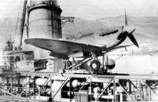

Ed, un comentariu marginal: daca as fi fost io frantuzul ala, as fi ales ,fara ezitare, un Spit. Nu stiu exact la ce moment a ajuns Spitul sa poarte stele rosii(parca incepand chiar cu 1941), nu stiu daca la momentul formarii grupului N-N, Spitfire era deja in dotarea rusilor,dar dupa opinia mea de neofit, nu vad ce alt tip de avion de pe panoplia ruseasca, se putea compara cu Spitul, fie el chiar si un Mk I - desi rusii i-au bagat de vina ca trenul de aterizare era prea fragil pentru "terenurile de zbor" rusesti.
Imi cer scuze de la nobilul dac, nu vrea sa poluez dar nu m-am putut abtine:
Un Spit pe catapulta, pe puntea crucisatorului Molotov. Rusii se gandeau chiar sa-l folosesca ca avion ambarcat.
