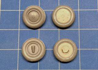

Jantele rotilor, fata/spate au fost si ele modificate cu usurinta: indepartat cu o mica freza ce nu era corect si inlocuit cu decupaturi de preducea, modelate, regravate ...

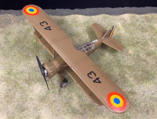

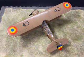

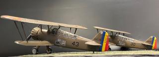

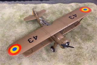

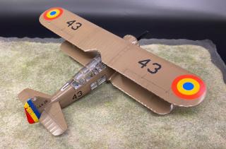

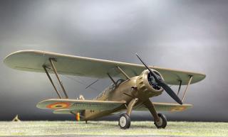

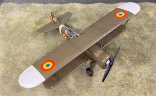

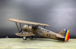

IAR-38 Nr43 in camuflaj/inmatriculare originala de fabrica, tipica pentru acea perioada '38/'39, kaki si bleau-gri pentru vopsire, cocarde de dimensiuni foarte mari in special pe extrados, numere pe fuselaj si pe extrados planuri.

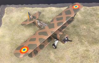

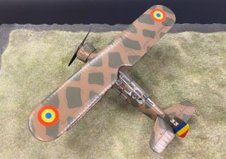

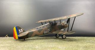

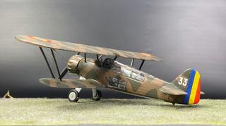

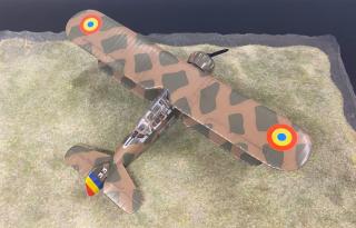

IAR-38 Nr33 camuflaj/inmatriculare tipica '40/'41. Verde maro la extrados si un bleau la intrados. La extrados cu un model exclusiv romanesc (daca mai mereu modelul camuflajului la noi a fost inspirat de pe la alte popoare, initial francezi, apoi italieni si apoi britanici, acesta insa nu cred ca l-am mai vazut pe undeva,acest model a fost folostit si pe IAR-39, Potez-65, FW-58, Hurricane ...etc, eu il numesc model X, pt ca dungile maro formeaza mai multe X-uri pe suprafata verde), inca foloseau cocarde, mai mici, insa numerotarea se facea de aceasta data cu alb doar pe deriva.

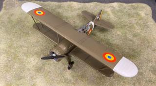

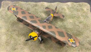

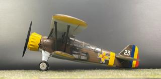

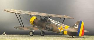

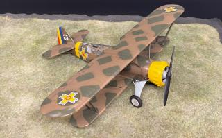

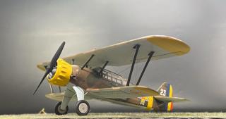

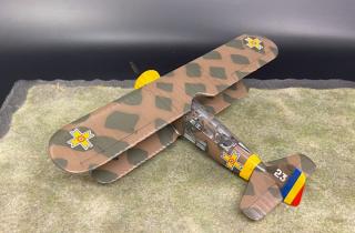

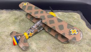

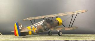

IAR-38 Nr23 din '41, dupa ce s-au introdus noile insemne de recunoastere Crucea lui Mihai, vechile cocarde acoperite si pastrand camuflajul si numerotarea existente.

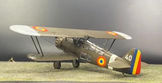

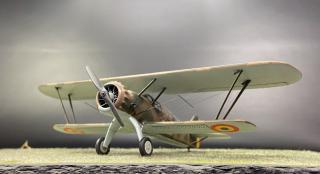

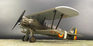

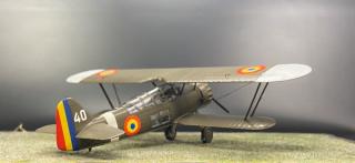

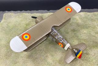

IAR-38 Nr40 camuflaj/inmatriculare tipic pentru perioada dupa august '44, verde-oliv si bleau, cocarde pe aripi si fuselaj, insemne albe de recunoastere ....

Foarte frumoase! Hobanajul e spectaculos, ar merita citeva cuvinte...Felicitari!

Mama cum arata, foarte tare camoul pe 23 si 33! Man, o capota relativ asemanatoare, nu edata de QB pentru Arado 196?
In rest, grozav!

Toate , foarte faine. Parca 40-ul se apropie mai mult de sufletul meu....
Hobanele?! Uff ... faptul ca la avionul real sunt multe si complicate (simple, duble, in V, in X, cu ranforsari, fara ranforsari ...etc) mi-au cam dat de furca pentru a le reprezenta ... sincer inainte de a ma apuca de ele am tot evitat sa lucrez la machete si am avut nevoie de consiliere si convingere personala ca trebuiesc facute o data si odata...
Am folosit firul de la Uschi (nu pot spune exact care dintre ele, Standard: 0,03mm, Fine: 0,02mm ori Superfine: 0,01mm pentru ca am bobina de foarte mult timp si nu scrie pe ea nimic, sigur ar fi scris pe ambalaj dar acesta e de mult aruncat). In mare parte firele simple si fara ranforsari le-am aplicat inainte de a monta aripa superioara, e mai mult spatiu de lucru astfel. Insa cele duble cu ranforsari le-am aplicat dupa ce am lipit aripa superioara, e mai dificil cu aripa montata insa pozitionarea este mai precisa. Acele ranforsari la capetele firelor le-am facut din doua folii adezive de aluminiu, lipite una de alta cu firele prinse (sandwich) intre acestea, taiate apoi la dimensiunile necesare si vopsite.

Interesant, eu personal sunt foarte atras de 23, probabil datorita capotajului neobisnuit in galben ...

Schema aceea de camo e super ! Yumm :hi:

Camuflajul acela în X este foarte ochios, în sfîrșit un camo românesc care merită atenția .
