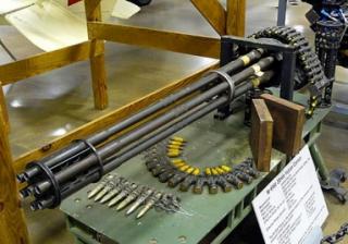

8. setul de tevi de metal si fotodecupate M61 Vulcan - rotary 20mm cannon de la Master – bogat, probabil va trebui putin modificat, dar pare cea mai buna baza pentru tunul specific M195;

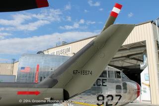

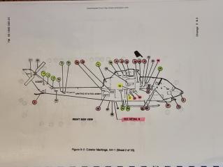

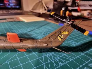

Ca inmatriculare, aveam patru optiuni:
Imagine atasata: Post1-12-pristine.jpg Imagine atasata: Post1-13-pristine.jpg Imagine atasata: Post1-14-pristine.jpg Imagine atasata: Post1-15-pristine.jpg
Cel mai tare mi-a placut aia cu Gladiatorul, dar am mai facut Cayuse-le pe culorile astea (16 CAV), deci ... parca nu.
Pandora’s Box nu mi-a placut prea tare, poate si pentru ca o face toata lumea, deci nu si aici.
Ar mai fi Thor’s Hammer – frumushel cu sabiile alea de cavalerie sub bot, da’ capatzana aia de indian e cam urata (asa era si in realitate), deci parca nu.
Si asa am ramas cu Cindy Ann, care e mai deosebita: are si semnul ala frumos de 9’th CAV pe coada, si gura de cobra pe fundal negru (marea majoritate erau pe rosu), si cateva detalii (stabilizatoare, bot) in oranj (majoritatea erau pe rosu sau negru).

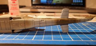

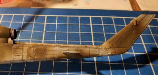

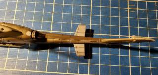

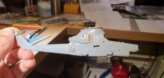

Ca am terminat cu lista de giugele si cu dilemele privind inmatricularea, hai sa vedem si ce-am facut ... pai, ca nu mai aveam mojo pentru interior, m-am consumat la exterior. E mult, mult de munca:

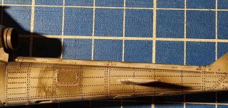

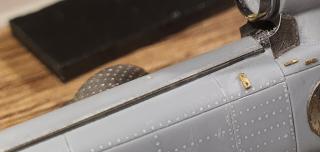

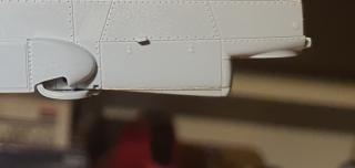

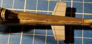

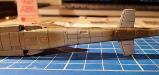

- in primul rand, am acoperit toate niturile in negativ de pe coada – toate Cobrele, fara exceptie, au coada cu nituri in pozitiv, iar cei de la SpecialHobby le-au executat in negativ; o sa fie din rasina de la Archer; in rest, originalul avea ori suruburi cu cap ingropat, zone in care am lasat gravura in negativ, ori suruburi cu cap bombat, unde am nivelat pentru inlocuire cu rasini in pozitiv.
- am curatat toate panourile de pe burta si le-am inlocuit cu fotoeciuri – erau oricum destul de slab reprezentate, dintr-o gandire limitata a machetei; cand vrei o smecherie, fa-o tata din mai multe bucati si gata ... adica burta din piesa separata.
- am curatat o gramada de mici detalii si le-am inlocuit cu fotodecupate din tot felul de seturi generice (se vad in fotografii).
- am dat la smirghel si la pila de am behait, am potrivit, adaugat, tras linii de panou, scratch-uit ... pana a iesit asha:
Imagine atasata: Post1-16-pristine.jpg Imagine atasata: Post1-17-pristine.jpg Imagine atasata: Post1-18-pristine.jpg
Imagine atasata: Post1-19-pristine.jpg Imagine atasata: Post1-20-pristine.jpg Imagine atasata: Post1-21-pristine.jpg
Nu mai stau sa insist care in ce fel e facuta, ca nu pare sa intereseze pe multa lume. Daca are cineva curiozitati, shoot si raspund cu drag.

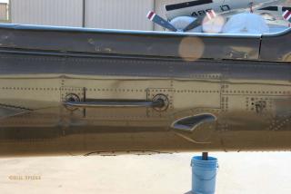

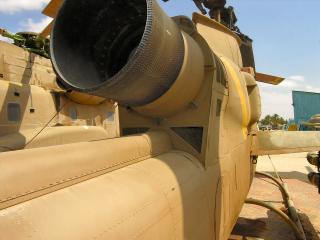

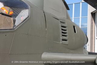

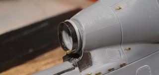

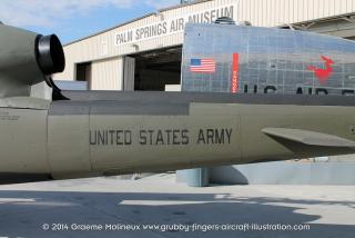

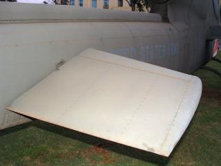

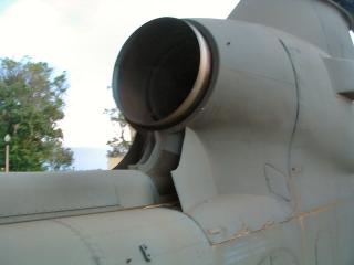

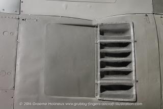

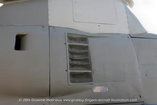

O chestie foarte nashpa la kitul SuperHobby, care ma chinuie maxim, e zona admisiilor laterale ale motorului – in viata reala ele erau acoperite cu o plasa foarte fina pentru protectie anti FOD ... plasa care se deforma considerabil inspre interior.
Imagine atasata: Sitee_01_GrubbyFingers.jpg Imagine atasata: Sitee_02_GrubbyFingers.jpg Imagine atasata: Sitee_03_GrubbyFingers.jpg
Problema e ca niciun producator nu incearca nici macar sa o schiteze, cu o textura, ceva, nici macar la 1/32. La ‘48 sau la ’72 nici nu poate fi vorba.
Singurii care au incercat ceva sunt cei de la MPM in setul lor de PE (se vad cele doua piese in stanga pe la centru), insa plasa numai finutza nu este, iar tabla e foarte tzeapana. Nu se poate pune problema de mulat pe admisii.
Asa ca am purces pe lungul drum al inlocuirii cu ceva cat de cat apropiat ca impresie artistica, si am gasit pana la urma o esarfa a sotiei care s-ar putea sa ma rezolve ... vedem ce kkt o iesi.

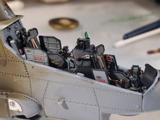

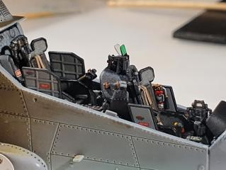

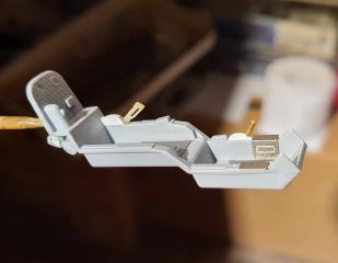

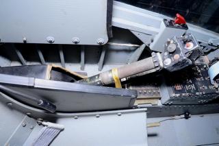

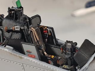

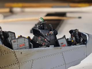

Pana una alta, mi-am luat o scurta pauza si m-am bagat un pic la interior, ca mi se cam luase de exterior si mi-era ca dau rasoale. Am inceput cu scaunele, care necesita si ele ceva adaosuri la tubulaturile de climatizare.
Imagine atasata: Post1-23-pristine.jpg Imagine atasata: Post1-24-pristine.jpg Imagine atasata: Post1-25-pristine.jpg Imagine atasata: Post1-26-pristine.jpg

La aceea plasa de pe priza de admisie poti incerca cu o panza de cearceaf a carei tesatura se potriveste, o dai cu pensula cu un strat de aracet si astepti pana e aproape uscata o modelezi cum vrei iar dupa uscare o vopsesti, numai nu stiu daca functioneaza la asa dimensiune mica.
Salut si thx for watching ...
Fotodecupajele sunt o mare smecherie intradevar, insa ma indoiesc foarte sa existe unele pentru scara la care lucrezi tu :)
Clar cearceaf nu merge la 1/72 ... poate unul de la Barbie, sau mai bine Playmobil :))))

Da , s-ar putea sa mearga ... Alexelu, , eu ma gandeam la ciorap fin de dama .

primul meu gand la ciorap de dama a fost, dar nu e ok - pe macheta, ochiurile sunt huge.
Vezi postareaaluminiu, la 23 July 2021 - 10:20 PM, a spus:
Stiu ca am vazut demult o tesatura metalica foarte fina care ti s-ar portivi, cred ca era o sita sau un filtru, dar nu-mi aduc aminte unde nici daca ma impusti.
am capatat si eu azi un filtru de alama extrem, extrem de fin, de la bunul prieten zburator gopo ... vedem daca facem treaba cu el.

Deci mă ucizi man, cu asemenea detalii pentru o scară atît de mică... Pur și simplu nu înțeleg cum reușești să le faci...
Pentru sita aceea, cred că cel mai bine se potrivește sita metalică de la filtrele de cafea vechi, este excelentă cred pentru ceea ce vrei tu să reproduci.
Dacă găsești , este perfectă, dacă nu , spune-mi, și-ți trimit eu într-un plic, am păstrat două site, atît metalică cît și de plastic, special poate-mi va folosi fix în acest scop.
thx, Dakiane.
Deocamdata se pare ca e ce trebuie sita din filtrul de la gopo - greu de lucrat cu ea, ca face mizerie multa pe alaturi, da' faci treaba.

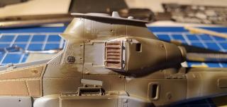

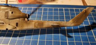

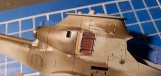

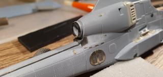

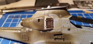

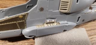

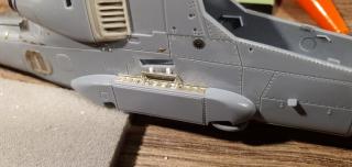

N-am mai reusit aseara, da' am reusit acuma. Sunt 3 poze din timpul procesului - prima e un test facut pe piesa originala si supradimensionata a kitului, iar urmatoarele doua sunt direct pe macheta. Evident ca n-au cum sa fie atat de finutze ca-n realitate, da' mai bine de-atat eu nu le pot reproduce. Merci, Gopo, inca o data.
Imagine atasata: Post2_000001.jpg Imagine atasata: Post2_000002.jpg Imagine atasata: Post2_000003.jpg
Nu se monteaza foarte usor, ca trebuie avut grija sa nu se rupa plasa cand se torsioneaza si sa nu scape cianoacrilatul pe plasa, ca se curata greu. Asa ca, e nevoie a se veni dinspre exterior, iar asta inseamna multa mizerie pe zonele limitrofe. Ajuta insa ramele alea exterioare care vor acoperi terminatiile plasei si se va putea curata fix pe langa dansele. Partea mai delicata e ca, adaugand si plasa, si rama din PE, se ridica putin nivelul fata de cel al panourilor - d-aia m-am si oprit asera, la ramele alea exterioare de sus si jos, ca sa fiu proaspat cand le mermelesc. Sunt si ceva mai dubioase - se rotesc in plan pe toata lungimea lor.
Vedem ce le facem ... mai punem niste surfacer, mai ridicam din vopsea, mai luam marginile la smirghel, mai fraierim la wash. Ce imi da curaj e ca nici in realitate nu erau perfecte :yahoo:

Bineînțeles că nu erau perfecte...
Rareori am văzut "perfect" la un aparat utilizat efectiv în condiții de luptă ! O grămadă de modeliști ( de exemplu...) se chinuie să scoată cupole absolut transparente, fără nici cel mai mic defect...Și cînd vezi pozele reale ale avioanelor respective, de fapt erau pline de zgîrieturi, lovituri, ciobituri, mătuite și jumulite...Frate , erau cai de luptă, nu de paradă !! Ideea era să zboare bine și să doboare dujmanu' , nu să arate ca din cutie...
Spor să ai , este foarte bine ce-ai făcut !
Aceasta postare a fost editata de dakian67: 26 July 2021 - 09:09 AM
#20 Useril este offline   alexelu_marinelu
  • Postari: 1787
Postat 26 July 2021 - 11:33 AM
merci, iarasi, dakiane, pentru incurajari.
am completat aseara cu ramele alea din extremitati, si e ok - se inchid ok si permit corecturi pe zonele adiacente. am dat cu surfacer si l-am lasat la uscat sa-l iau diseara la slefuit.
clar va exista o diferenta de nivel mai consistenta decat in realitate si una de textura.
cu perfectiunea, eu vad lucrurile in felul urmator - daca incerc sa fac detaliile perfect, am sansa sa-mi iasa ceva ok, iar micile greseli sa se piarda in ansamblu.
daca ma multumesc cu mai putin, alele mici imperfectiuni o sa inceapa sa atraga atentia.
d-aia consder ca merita timpul si nervii investiti pentru niste detalii pe care marea masa nici nu le observa - nu le observa si pentru ca se integreaza in peisaj.
spor!
Aceasta postare a fost editata de alexelu_marinelu: 26 July 2021 - 11:34 AM
