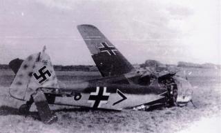

Cred ca inmatricularea e corecta pentru avionul lui Witt, posibil sa fi uitat victoriile de pe coada (sau era de la o data anterioara):
Imagine atasata: 6631.jpgImagine atasata: 6632.jpgImagine atasata: 6633.jpg
A nu se confunda cu asta ( al lui Eberhard von Burath) din 43 :

Avionul lui Von Burath este īntr-adevăr W/nr. 555 ( adică 140555, parcă), iar pe coada avionului lui Witt se vede clar 663 ( deci 140663). Poza este īnsă retușată ( cenzurată ??) , lipsește swastika...
Īnsă din poza cu epava avionului lui Von Burath ( am citit că a fost doborīt de mai multe ori...) se vede că 555 nu avea botul alb/negru , ci normal , ca al lui Witt.
Am găsit īnsă o poză clară cu un alt aparat al lui Von Burath, care este vărgat pe bot, evident īnsa alt W/nr. ( 581 parcă...), și este <I+ ( gruppenn adjutant ??) , nu <+o( gruppenn technical officer ??)
Este īnsă normal , așa cum spuneam , flăcăul a fost doborīt de apărarea bombardierelor de 4-5 ori...și cel putin de trei ori ( atīt știu eu...) a schimbat aparatul...

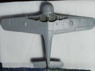

Am închis fuselajul , am dres ce se putea drege pe la îmbinări ( bune , dar nu spectaculoase, natura snap-kit are și revers...), am mai pus un PE în spatele pilotului , i-am prelungit centurile de siguranță ( parcă arată mai realist așa), am adăugat și placa de blindaj cu tot cu suportul ei (nu apare deocamdată în poză, era la decăluit, are eticheta aia roșie proeminentă), luată din resturi, cea originală era (prea) simplistă.
Imagine atasata: IMG_20220803_212126.jpg

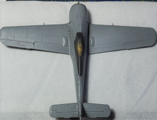

Așa , am mai dat găurelele din coama de deasupra panoului de bord ( două laterale și una superioară , prin care iese sticla colimatorului), Zvezda nu s-a obosit să pună nimic acolo.
Imagine atasata: IMG_20220804_173428.jpg
Ceva panouri adăugate, accentuate altele, nituri, așa , de decor...De data asta am șlefuit ușor peste ele, să nu mai iasă prea rău în evidență. E drept, Zvezda are alt plastic decît Airfix, e mai...dur cumva, scula de nituit nu "mușcă" atît de rău, parcă șirurile de nituri nu mai provoacă "erupția" materialului în lateral, Airfix are plasticul foarte moale, și se comportă mai urît la nituit.
Cupola s-a potrivit bine la locul ei, diferența pînă la excelent reprezentînd-o PE-ul pus de mine , care a ridicat puțin planul din spatele cupolei, nemaipermițîndu-i acesteia să se lipească perfect.
Retrospectiv privind , puteam la fel de bine să renunț la el, oricum nu cred să se vadă mai nimic din zona aia...
Imagine atasata: IMG_20220804_173451.jpg
Cu ceva chin am reușit să fac comunicarea între băile trenului principal. Am simulat cumva eșapamentul de pe burtă, și am retrasat panourile în zonă, rușii le-au ignorat aproape complet.
Mă cam stresează reprezentarea (din nou , PREA) simplificată a eșapamentelor laterale, dar aici nu prea am ce face. Modul în care este turnat semifuselajul nu-mi permite ( la priceperea mea !!) să aduc nici o îmbunătățire semnificativă zonei în cauză. Rămîne așa.

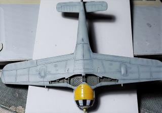

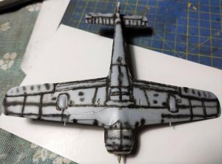

Am avansat. Adică un preshading , să fie.
Imagine atasata: IMG_20220804_211548.jpgImagine atasata: IMG_20220804_211558.jpg
Drept mască pentru băile trenurilor am folosit piesa dată de kit pentru a reprezenta avionul cu trenurile escamotate. Se potrivește perfect.
Deja m-am decis pentru un lucru, o să fie un avion cu botul vopsit alb/negru. E mai spectaculos așa , și cum ăsta este singurul A-4 pe care-l fac, alegerea a fost simplă.
Care din ele o să fie , încă nu știu sigur. Asta pentru că atît 581 cît și 555 au botul la fel. Dacă analizezi bine poza cu 555 prăbușit, se vede totuși că botul era tot alb/negru, deși este șifonat și plin de pămînt .
Mă rog, cel puțin așa interpretez eu. Iar 581 mai are o particularitate, crucile de pe fuselaj au fost modificate, nu mai sînt negre ci cel mai probabil RLM 75 Grauviolett. În poză se vede destul de bine asta, cît și faptul că , la momentul pozei (probabil decolare în alarmă, poza este clar făcută din cockpitul avionului de lîngă el), crucea din babord nu avea încă vopsite brațele albe de dedesubt, doar pe cele de deasupra...Asta însă nu am să fac, urăsc chestiile astea incomplete ( bine , cu rare excepții), cu siguranță brațele inferioare au fost și ele vopsite ulterior .

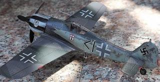

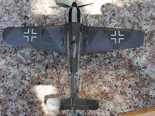

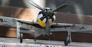

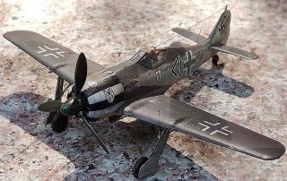

Și-i gata, să zicem :
Focke-Wulf 190A-4, W.nr.140581 , Leutnant Eberhard von Burath, Gruppenadjutant al StabI./JG1 "OESAU" , aprilie 1943 pe aerodromul Arnhem/Deelen , Olanda.
Imagine atasata: IMG_20220821_141028.jpgImagine atasata: IMG_20220821_141116.jpg
Imagine atasata: IMG_20220821_141136.jpgImagine atasata: IMG_20220821_141157.jpg
Imagine atasata: IMG_20220821_141221.jpg
Pentru īnmatricularea asta am folosit atīt din decalurile kitului ( de foarte bună calitate dealtfel ) , cīt și tot soiul de resturi de la FW-urile anterioare, īn special pentru stencils-uri, rușii fiind destul de restrīnși la capitolul acesta.
O mențiune specială pentru 581-le de pe derivă. Cifrele astea...sīnt și nu sīnt decaluri. Eu păstrez īntr-o punguță toate cifrele tăiate de pe colile de decaluri, cele mici care numerotează pozițiile de pe coală. Unele se pot folosi , altele nu. Dar sīnt extrem de utile , pentru că , de regulă sīnt MICI. Din păcate , tot de regulă , sīnt doar negre. Īn general īnsă, pentru numerele de fabricație se potrivesc.
581-le lui Burath avea și antenă Morane ( puține A-4 aveau așa ceva), așa că i-am adăugat-o și pe ea.
O construcție facilă , plăcută, chiar dacă kitul Zvezda nu este extrem de detaliat. Am īnsă 3 190-uri mult mai detaliate, așa că pentru scopul īntregirii subtipurilor a fost suficient. Am mai adăugat și eu ce-am mai crezut și ce-am mai avut.

Tizule, calele roților sīnt cīt se poate de RLM 02, dar pozele sīnt făcute īn lumină naturală, din păcate extrem de puternică azi pe la prīnz...
Poate-oi mai face unele la lumina artificială din atelier.
Dany , la acest Fw decalurile originale au fost foarte OK. Nu le-am folosit eu pe toate pentru că am ales altă īnmatriculare, și pentru că stencils-urile erau prea sumar date.
Iar cu caserola...am două metode :
- cea folosită aici : Mai īntīi am trasat acea linie de separație īntre cele două elemente constructive ale caserolei , inexistentă OOB. Prins caserola ușor īn mandrina unei mașini de găurit electrice, și apăsat ușor cu scriberul. Perfect. Ca la strung. Avīnd această linie clară de ghidare , moțul RLM 25 a fost pictat "ad labam".
- Cea folosită atunci cīnd delimitarea nu este neapărat pe o linie clară ca aici. Vopsesc īntīi toată caserola īn culoarea moțului, apoi folosesc drept mască o bucată de varniș izolator de diametrul potrivit tăiat perfect drept. Prin īnsăși forma lui acesta reprezintă o mască perfect dreaptă. Și perfect opacă. Am o gamă extrem de variată de tuburi de plastic izolatoare, fac parte din meserie dealtfel.
Mulțumesc de aprecieri prieteni !
