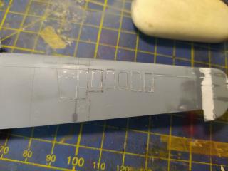

Multumesc, @alexelu ! Mi-am dat silinta cat am putut! Dar dupa cat am "tencuit", refacut, gresitImagine postata, reumplut si, evident, refacut a nu stiu cata oara liniile de panou, mi s-a facut lehamite de alte detalii. M-am gandit, la un moment dat, sa-i fac si nituirea dar am renuntat stiind ce ma asteapta daca gresesc din nou. Poate de aceea am ignorat circuitele hidraulice. Poate data viitoare, dat fiind ca vreau sa fac (si) un 80MImagine postata(tot cu refacere de linii de panouri).Imagine postata
Imagine atasata: IMG_20230223_105442.jpg
Mult'am pentru incurajare v/v de rasini!

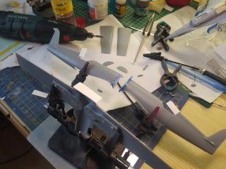

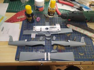

Mai intai am cautat sa vad unde era peretele parafoc in cartea de la R. Brinzan si am dat cu un marker.
Imagine atasata: IMG_20230203_132536 (Copy).jpg

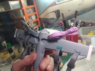

Apoi am taiat si am lipit cate 3 fasii de 0,5 mm grosime dintr-un material gasit pe la serviciu, atat pe semifuselaje cat si pe baza dintre indradosurile aripilor. Sigur, facand un raport simplu, ar fi trebuit 1,48 mm dar la cat am slefuit dupa multe lipituri, cred ca am ajuns unde trebuiaImagine postata.
Imagine atasata: IMG_20230203_150612 (Copy).jpg

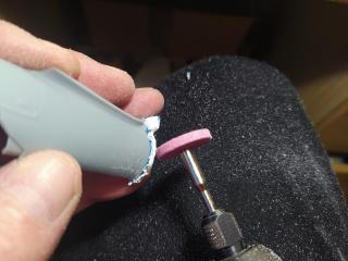

Dupa care am polizat grosierImagine postata
Imagine atasata: IMG_20230203_172057 (Copy).jpg
Cam asa arata(u) dupa ce le-am mai luat la pila si/sau smirghel:
Imagine atasata: IMG_20230203_184338 (Copy).jpg
Si, dupa ce am lipit ce separasem mai devreme, am facut o proba "la rece":
Imagine atasata: IMG_20230203_204541 (Copy).jpg .
Ceea ce mi-a dat curaj sa continui.Imagine postataImagine postata

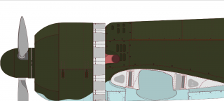

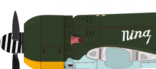

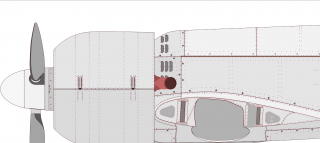

Zachs unde ai marcat cu marcherul nu este panoul parafoc... dar este locul unde chiar trebuia sa-l lungesti.Partea aia dintre panoul parafoc si capotajul motorului a fos lungita de vreo patru ori pe parcursul evolutiei avionului:
Imagine atasata: Prototip.png
Imagine atasata: Numarul zero.png
Imagine atasata: Numarul unu.png
Imagine atasata: Nina.png
Cu stima.

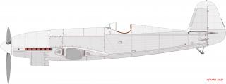

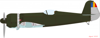

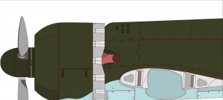

"Al doilea" este fara numar, eu l-am numit "Numaru Zero" si este foarte diferit si de prototip dar si de urmatoarele avioane ce au urmat. "Asta" are (de altfel singurul) trimer mobil pe directie, dar si "botul" mai bine zis "gatul" scurt. Batiul motorului avea "doar" 584mm daca retin bine... :)
Imagine atasata: Numaru Zero.png
Cu stima.
PS: Am uitat sa spun ca asta are capotajul anterior "nefrant" la partea superioara. De la "asta" in sus, capotajul anterior incepe sa devina usor frant, deoarece "gatul" se alungea "cate" un pic :)
Oricum este cel mai frumos IAR80, dupa parerea mea...
Am uitat sa citez sursa... http://www.iar80.org...g2Dh-9o7qiMQ0

Scuze pt dublul post. O sa postez profilul avionului în caz ca iți vine vre-o idee năstrușnică sa-l faci ! Nu este deloc ușor sa modifici un kit în special din cauza cabinei !! și nu numai...
L-am mai postat cu ceva timp în urma dar la rezoluție mica și nu prea iți dădeai seama despre ce este vorba...
Imagine atasata: Numarul Zero.png
