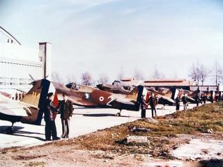

La P-40 , culorile sunt cele de insignia, dar americane. Avioanele au fost cedate de 33rd FG francezilor din Lafayette, in Maroc. Engleji nu aveau ce cauta pe acolo.
Imagine atasata: 65675020496_000368_2.jpg
Culorile de insignia englezesti erau dull, mai inchise si mai sterse.

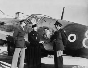

Rondelele franceze au fost vopsite peste cele americane, avioanele initial aratau asa :
Imagine atasata: Curtiss-P-40F-Warhawk-33FG-Yellow-90-Janie-USS-Chenango-CVE-28-North-Africa-01.jpg
Uitandu-ma mai atent la film, culorile rondelelor ar putea fi si franceze, ei au folosit si un albastru mai inchis la rondele nu numai pe cel spalacit, dar britanice nu sunt nici maorte...
La unele, pana si steagul este partial vizibil sub noile marcaje.

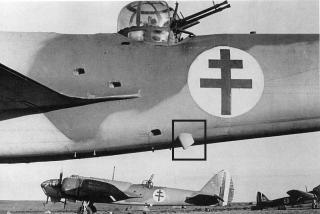

Privind o poză din prim-plan, am remarcat o "chestie", care habar n-am CE reprezintă.
Īn secțiunile de care dispun nu apare deloc...
Imagine atasata: s-l1600.jpg
Si neștiind deloc ce este aia, nici nu știu cum aș putea s-o reproduc ...E țeavă ?

Salut.cred că pe acolo cădeau tuburile de la cartușe.alea de la mitraliera din turelă
#35 Useril este offline   dakian67
  • Postari: 1816
  • Inregistrat: 10-June 09
  • Location:Braila
Postat 28 April 2023 - 06:41 AM
Da tizule , cred că este cel mai plauzibil.
Nu apare la avioanele cu turela armată cu mitraliere Vickers ( alimentate cu tambur de 50 cartușe), ci doar la cele armate cu mitraliere Browning 0.303 ( alimentate cu bandă)

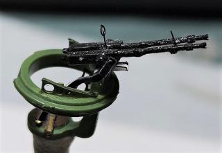

Mda, se pare că am de lucru. Trebuie să adaug acea evacuare , plus să modific turela.
Kitul dă ca variante de īnarmare a turelei una sau două mitraliere Vickers , dar am citit pe Forumurile britanice că , dacă varianta cu o mitralieră Vickers a fost foarte răspīndită, cea cu două Vickers este mai rară ca dinții de găină...
Variantele cu două mitraliere au folosit doar Browning-uri. Așa că trebuie să găsesc sau să scrăciui două Browninguri...

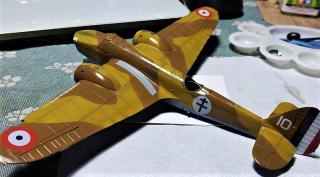

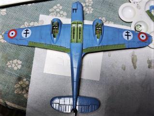

Am bibilit la mitraliere...Doar una am scăciuit-o complet , căci am descoperit că aveam una īn kit. Probabil cea destinată turelei din bărbie, varianta ovală cu o mitralieră.
Imagine atasata: IMG_20230430_204243.jpg

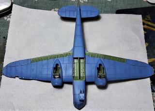

Am pregătit și bombele, să fie acolo. Nu mi-a ieșit inelul verde prea grozav, dar ...
Imagine atasata: IMG_20230430_204317.jpg
Pus și decalurile. Nimic complicat , afară de "Mary" și Z7633, care sīnt tăiate din litere/cifre individuale, iar potrivirea și alinierea lor a fost destul de migăloasă.
Imagine atasata: IMG_20230430_214055.jpgImagine atasata: IMG_20230430_214110.jpg
Albul crucilor de Lorena puțin cam transparent, dar nederanjant. Nu sīnt deplin mulțumit de 10-le de pe coadă. Nu am găsit alte decaluri...1 este absolut spot-on, așa este și la alte avioane unde am poze ( 11, 12, 18,13...), dar 0 nu mă satisface...Este cifră USAAC, cu colțuri la 45 grade. Aproape sigur francezii nu foloseau asemenea font, dar nu prea știu cum aș putea să "rotunjesc" cu vopsea fără să ruinez mai rău !!
Le-am dat și un tratament cu Hypersol, deși cocardele s-au pliat frumos pe liniile de panou și nituri.
Va urma.
