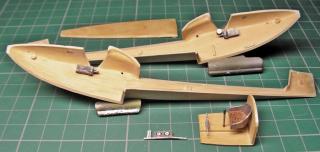

Dupa vopsirea interiorului cu "lemn"
Imagine atasata: interior2.jpg
In poze se vad semifuselajele, cocpitul si, sumara plansa de bord.

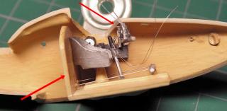

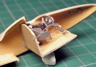

Am ajuns si la prima "duda", cocpitul este prea "in fata" si plansa de bord lipita de mansa, daca se monteaza conform indicatiilor din kit. Am eliminat pinul de pozitionare din spate si am deschis mai tare cocpitul in partea din fata pentru ca sa pun plansa mai departata.
Imagine atasata: eroare_cocpit1_sageti.jpg
Imagine atasata: cocpit_gata.JPG
Am mai pus citeva fire ce merg de la mansa si de la paloniere la comenzi. Ele vor fi aranjate pe calea fireasca dupa lipirea semifuselajelor.

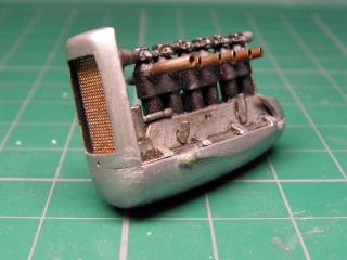

Si motorul dupa ce am pus masca radiatorului si esapamentele din rasina. Va mai fi spalat si murdarit cu ulei.

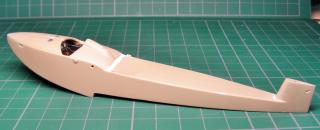

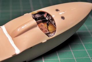

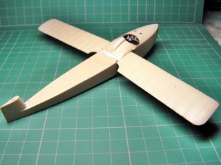

Am lipit fuselajul si am incarcat cu Mr Disolved Putty Gunze, in citeva locuri. Dupa prima finisare iata rezultatul. Ca un plus al plasticului, este foarte obedient la lipirea cu toluen, se lipeste mult mai bine ca si altele.
Imagine atasata: fuselaj3.JPG
Imagine atasata: fuselaj4.JPG
Imagine atasata: fuselaj_cocpit.JPG
Estimez inca 2 incarcari si slefuiri in portiunea din spatele cabinei.
