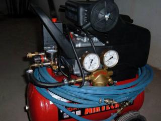

Domnilor, dupa lungi dezbateri si sfaturi primite , pentru care le multumesc!! celor avizati am reusit s aimi fac un compresor pentru aerograf, sau mai bine zis sa cumpar unul, asa c ava rog frumos sa va dati si voi cu parerea....
Asa, iar aerograful este un AZTEK A4709 cu capete interschimbabile.

Nasa, parerea si complectarile mele le sti deja. Din pacate nu mi-ai rspuns la intrebare? Acel buton nu este cumva regulatorul de presiune deja existent?

Z-mare, la Jan 24 2006, 09:54 AM, a spus:
Daca despre asta este vorba ....... pare sa fie regulatorul de presiune, robinerul de reglaj fiind ala negru.

Adevarat Crios, dar el mai pusese inca un regulator la iesire :-? (in aceasta fotografie nu se vede)

Dupa cum i-am scris si lui, scru si aici.
Esta putin probabil ca la un compresor de genul asta, cumparat din comert, sa lipseaca regulatorul de presiune. In tot comertul, eu, n-am vazut compresor fara asa ceva.
Daca era unul artizanal atunci chiar stateam pe ganduri daca are sau nu.

Crios, tocmai asta l-am intrebat si eu, dar nu a zis omul nimic :lol: . Si eu stiam ca un compresor industrial are tot echipamentul. E drept, uneori mai lipseste filtrul/capcana de ulei si apa.

Domnilor, tocmai aici e pacaleala la compresoarele din comert, asta v-am intrebat la un moment dat pe amandoi Z-Mare si Crios, logic asa ar fi dar...
sa vedeti si sa nu credeti chestia aia de manometru nu e altceva decat indicatorul de presiune din rezervor si nimic altceva
Incercati si voi ca eu mi-am lamurit problema : luati un aparat de umflat rotile cu manometru sa vedeti ca pe manometrul de la roata se indica aceiasi presiune ca pe ceasurile de la compresor. ceea ce inseamna ca ala nu regleaza nimic ,atata l-am sucit si l-am invartit si tot degeaba. Adica, coboara simultan indiferent cat invarti de rozeta aia negra de care ziceti voi.
Mai e o chestie, manometrele acelea nu sunt deloc precise si riscam sa bag in aerograf 8 bar, ceea ce ar fi dus la distrugerea lui, asa ca daca in manua scrie ca presiunea maxima e de 2.5 bar, asa am facut si eu.
O sa caut sa pun si un filtru de apa si cu asta ma pot apuca linistit de treaba.

Postat 24 January 2006 - 10:32 PM
Nasa, tare mi-e teama ca n-ai prea inteles cum sta problema.
In cel mai rau caz, ai avut "norocul" sa fii posesorul unui regulator de presiune fara manometru, singurul pe care il ai fiind cel de butelie...
Eu asta inteleg.
Asta se rezolva simplu cu un manomentru si cam atat.
Faptul ca un manometru nu e precis, poate, dar undeva in plaja +/-5psi... Ceaa ce inseamna sub un bar diferenta....
In fine, bine ca ti-ai rezolvat-o desi cred ca te-a costat mai mult decat trebuie.

nasa, la Jan 24 2006, 10:33 PM, a spus:
UHU - e cu ulei cu priza direct, pentru hobby, nue profesional, e nemtesc si l-am luat la 3.6 mil lei, altfel sunt pe undeva pe la 4.6 mil lei in practiker si sunt si chinezesti sub licenta.
Cartula - eu l-am facut cum am stiut , inainte sa cumpar regulatorul de presiune m-am juncat nitel cu compresorul, si am considerat necesar sa fac asta. Ma declar multumit de ceea ce am facut si asta e important pentru mine.
Dute in praktiker si uitate la manometrele de pe compresoare, poate o sa iti lamuresti cum sta treaba cu ceasurile lor, iar pe manometrul de intrare de la reductor aveam cu 1.3 bari mai mult decat imi indica ceasul de la compresor, ceea ce inseamna ca riscam sa "spulber" aerograful.
Poate mai bine asa , mai nemteste si mai sigur... :lol:

Nasa, treaba se rezolva simplu. Regulatorul de presiune face un lucru extrem de util: iti tine constanta presiunea de la iesire, intre anumite limite, destul de largi, ale debitului de la iesire.(similar cu un stabilizator de tensiune)
Treaba se verifica simplu: incarci rezervorul la o anume presiune, cuplezi aerograful, reglezi presiunea la o valoare, hai sa zicem 2 bar, apoi apesi pe trigherul aerografului pentru a porni aerul. Daca presiunea ramine constanta, atunci acela e regulator, daca presiunea scade ai de-a face cu un simplu robinet. (atentie, scoti din circuit regulatorul de acetilena!)

Z-mare - exact ce ai spus dumneata am facut si eu si nu a functionat, surprins am ramas ca asta ma asteptam sa faca dar nu a tinut constanta presiunea, cum ai zis dumneata e un simplu robinet. O sa ma intalnesc cu distribuitorul sa discut cu el, oricum e in garantie, si intradevar rezolvam treaba mult mai simplu, dar acum asta e.
