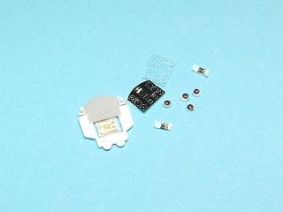

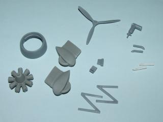

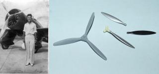

Piesele, le numeri pe degete:
Imagine atasata: DSCF1685.JPG
Imagine atasata: DSCF1679.JPG
Imagine atasata: DSCF1682.JPG
Imagine atasata: DSCF1683.JPG
Imagine atasata: DSCF1684.JPG

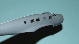

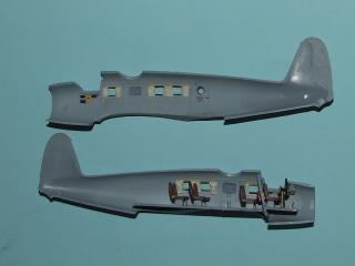

Ceva am observat repejor, anume ca jumatatile de fuselaj par de la doua avioane diferite...in zona derivei
una e subtirica si plata, cealalta bombata si groasa. Mai studiez, sper sa fie modalitatea aleasa de italieni pentru
a contracara efectul de cuplu al motorului. Daca nu, o sa am de pilit si refacut toate detaliile din zona.

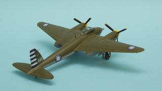

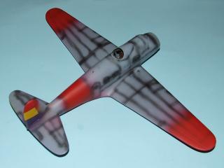

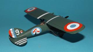

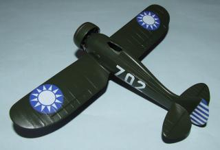

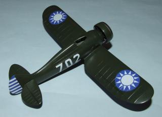

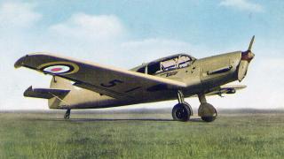

Abia astept sa-l vad cum iese. In acelasi spirit eu am facut un Dewoitine 510 cu inmatriculare chineza; baietii cumparau cam ce era mai nou orin Europa/USA iar pilotii straini erau platiti in aur pentru fiecare avion doborit...

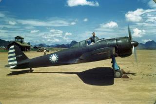

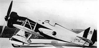

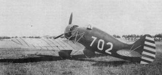

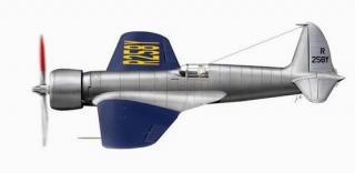

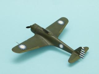

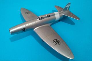

uitati un profil de Breda; mie mi se pare ca chiar arata bine!
  • Imagine atasata: ba27-1.jpg
  • Postari: 4976
Postat 12 July 2011 - 10:50 PM
Vezi postareamdo, la 12 July 2011 - 10:14 PM, a spus:
Asta e chiar prototipul...arata mult mai bine cu cabina mai in spate.
http://www.giemmeses.../BredaBA27.html

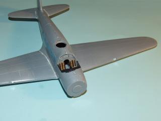

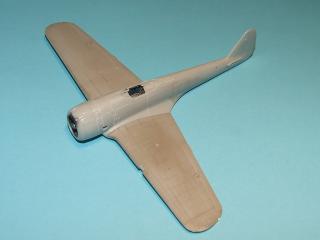

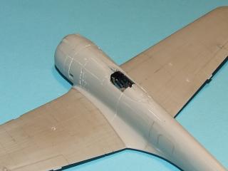

Postat 13 August 2012 - 08:16 PM
Revin si in topicul asta, pentru ca in paralel cu P-40-urile in lucru voi incerca sa termin si breda asta.

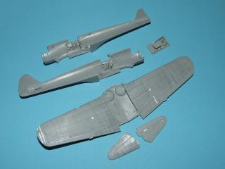

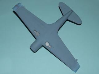

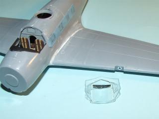

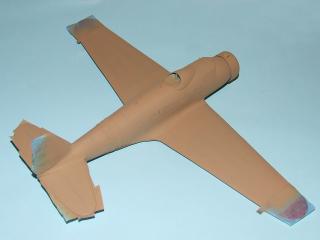

Am lipit interiorul , aripile si ampenajele.
Imagine atasata: DSCF5596.JPG
Imagine atasata: DSCF5597.JPG
Pina aici, mai nimic de semnalat, poate doar ca din cauza lipsei oricaror elemente de pozitionare pe aripi si fuselaj, alinierea acestora si a profundoarelor este extrem de dificila.

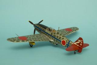

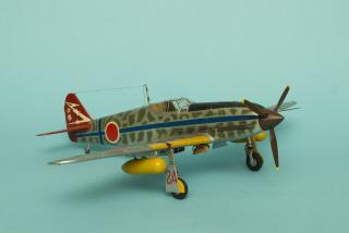

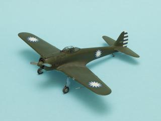

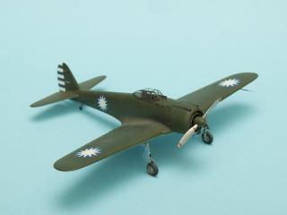

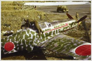

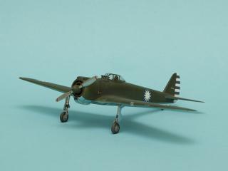

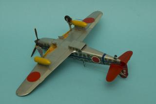

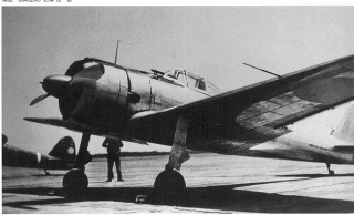

uitati si un japonez in acelasi stil, proiectat impreuna cu inginerii de la Dewoitine si influentat de de-501. Aki face o foarte frumoasa macheta cu el la numai 87 USD....
  • Imagine atasata: ki-12.jpg

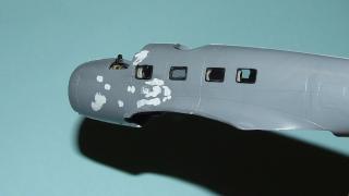

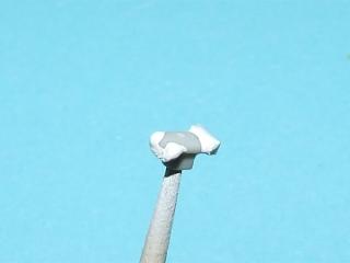

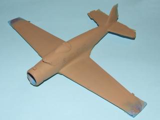

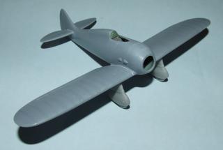

Sa revin la oaia mea ce neagra...am lucrat la cele citeva piese mici ale kitului.
Am conturat un pic capota motorului, care era prea evazata in spate, am gaurit priza de aer si micul radiator.
Am curatat de bavuri elicea si suportzii in N ai aripii.
Am facut alte tevi de esapament, cele din cutie erau circulare, iar in realitate erau foarte turtite.
Imagine atasata: DSCF5600.JPG

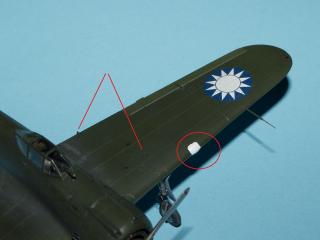

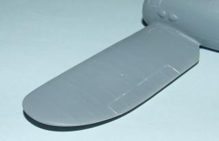

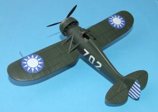

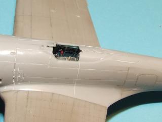

Acum marea problema...acest Breda e 27M, adica metalico...era integral metaic. Am impresia ca din comoditate cei de la AZ model au pastrat aripa initiala, care cred ca era impanzita.
In corice caz asta :
Imagine atasata: DSCF5602.JPG
nu seamana deloc cu asta :
Imagine atasata: ba27-10.jpg
Sper ca solutia pe care o voi alege pentru aripa va fi mai usoara decit a luiZ-mare, inca am fiori cind imi amintesc cit s-a chinuit sa faca ceva asemanator la PZL.

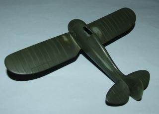

  • Postari: 4976

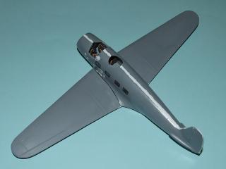

Postat 14 August 2012 - 08:43 PM

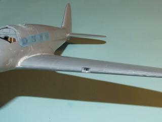

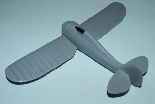

Am tras ceva plastic la cald si l-am intins pe aripa, peste striatiile originale.
Acum cred ca se vor vedea mai bine.
Imagine atasata: DSCF5603.JPG
Imagine atasata: DSCF5604.JPG

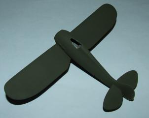

Postat 25 August 2012 - 05:25 PM

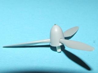

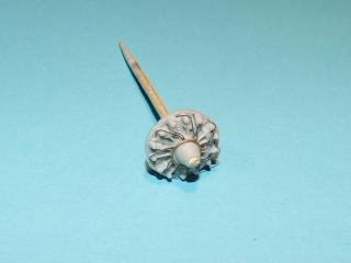

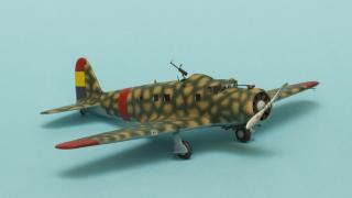

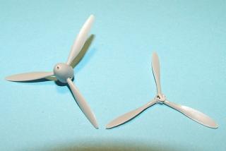

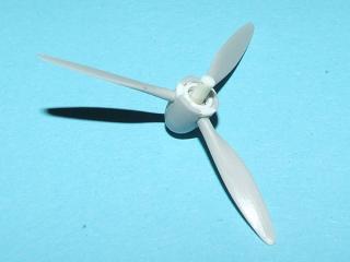

Ma tot uitam la elicea astuia, gindindu-ma ca e cumva prea mica si butucanoasa, cind mi-am dat seama ca in kit e cam alta elice. Cea de care am nevoie e tot metalica, dar fara mecanismele de schimbare a pasului.
In mod normal m-as fi panicat la momentul acesta, dar am vreo 3-4 ramase de la Fokkerele XXI, si alea par a fi exact ce-mi trebuie. Si-s deja vopsite :))
Imagine atasata: DSCF5647.JPG
Intre timp am lipit si finisat trenul de aterizare. Fuselajul e cam gata de vopsire.
Imagine atasata: DSCF5648.JPG

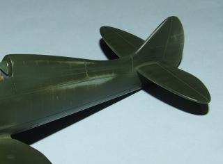

Postat 28 August 2012 - 08:38 PM

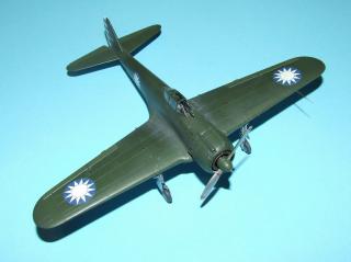

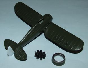

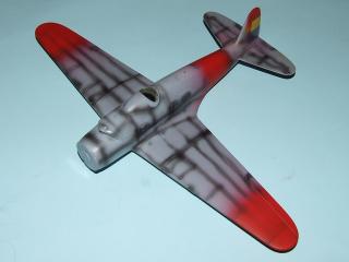

Dupa un strat ORIBIL de revell 65 (nu stiu ce a mers gresit ; vopseaua veche de 10 ani, caldura, dilutia sau graba - sau toate la un loc)...
Imagine atasata: DSCF5681.JPG
Imagine atasata: DSCF5682.JPG
Imagine atasata: DSCF5683.JPG
..am asteptat doua zile sa se usuce bine pentru a incerca sa-l polishez.
Rezultatul (in special pe fuselaj) m-a facut sa ma gindesc la treaba asta pentru niste viitoare p-40-uri hartanite.
Imagine atasata: DSCF5684.JPG
Imagine atasata: DSCF5685.JPG
#18 Useril este offline   busila

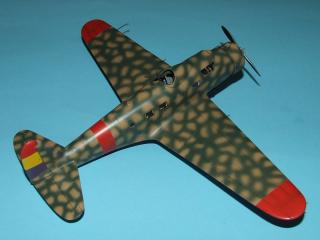

Postat 28 August 2012 - 09:08 PM
Remedierea defectiunilor...cea mai placuta etapa a modelismului...ajuta mai ales la enumerarea sfintilor...
Da' verdele ala nu-i prea inchis,totusi ? Cu lumina slaba ,zici ca-i negru....
  • Postari: 4900
Postat 28 August 2012 - 11:05 PM

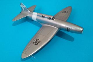

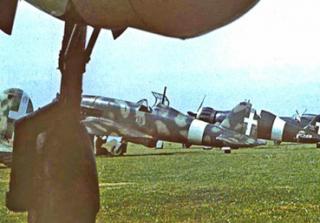

Arata foarte fain 1-0-9 , de fapt arata foarte apropiat de ceea ce se vede uneori pe avioanele reale si e foarte bun de asemenea pentru japonezoaice ori alte avioane , inclusiv epave , insa sint curios cum vei face sa nu ajungi deloc la plastic . Poate cu vreo cateva straturi de lac protector intre sa spunem aluminiu si primerul ( unde e cazul)pe care vine culoarea de camo .

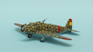

Busila , au avut mai multe nuante de verde intre care si unul foarte inchis ,pe care le-au folosit atit ca si culoare singulara cat si pentru realizarea camuflajului . Uite cateva imagini color .
  • Imagine atasata: macchi c200026bisgd3.jpg
  • Imagine atasata: it sm82tk6.jpg
  • Imagine atasata: it s82003bhh9.jpg
  • Imagine atasata: it Ca310lato.jpg
  • Imagine atasata: it Ca164.jpg
  • Imagine atasata: fiat g55001fu7.jpg
  • Imagine atasata: fiat g50017zp7.jpg
