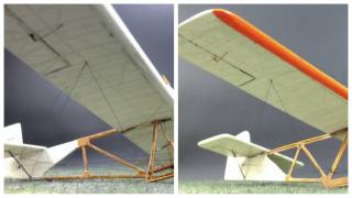

Multumesc pentru felicitari.
Foarte buna observatia , alexelu_marinelu, foarte tari si obiectiile (exista o asemenea transparenta in realitate? ... mai e valabil daca ... extradosul era vopsit?), desigur ca subiectul merita adancit.
Am incercat si eu candva acest efect de transparenta al panzei
Imagine atasata: a1.jpg

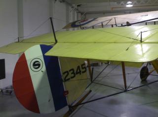

Efectul e cat se poate de real pentru suprafetele vazute contra unei surse de lumina, deci intradosul planurilor sau chiar si la deriva, insa nu la extrados.
In poza de mai jos, efectul real vazut in toata splendoarea sa pe aceasta deriva, sursa de lumina fiind geamurile din spate, pe extradosul ampenajului odservam doar fasiile de dublura a panzei peste coaste deci nici o transparenta. poza personala RAF Museum Londra.

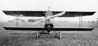

Au existat si Aviatik-uri cu acest efect de transparenta.
Imagine atasata: a5-0.jpg

In consecinta, Aviatik-ul nostru avand extradosul vopsit, eu am decis sa nu redau aceasta transparenta pe intrados, in schimb am incercat sa redau cat de cat patina peste acele fasii de panza dublata pe coaste. Cam ca la extrados, care se vad aici bine pe ampenaj in a doua poza de mai sus, sau aceasta poza de mai jos (tot poza personala)

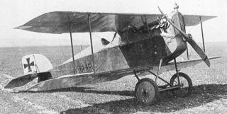

Revenind la Aviatik, o poza cu fasiile "luminoase" mai la vedere pe intrados.
Imagine atasata: a4.jpg

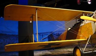

Uite si o poza cu un Aviatik la muzeu, desi e un oarecare bec deasupra sa, transparenta lipseste, iar fasiile sunt mai deschise la culoare cu patina timpului pe langa.
Imagine atasata: a6.jpg
Cam asta este parerea mea personala, in cazul extradosului vopsit transparenta la intrados lipseste.

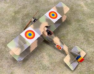

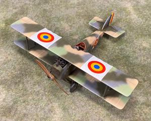

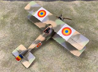

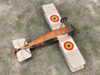

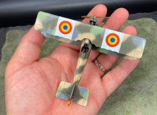

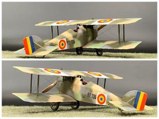

Gata cu Aviatik-ul. Am tras firele pentru hobane, montat aripa superioara, mici alte piese, elicea, mici retusari, usoare prafuiri si totul sigilat cu un strat de lac mat, pe final montat parbrizul.
Sper sa va placa.
Imagine atasata: Aviatik D1 nr92-136 02-1.jpg
Imagine atasata: Aviatik D1 nr92-136 03-1.jpg
Imagine atasata: Aviatik D1 nr92-136 04.jpg
Imagine atasata: Aviatik D1 nr92-136 05.jpg
Imagine atasata: Aviatik D1 nr92-136 06.jpg
Imagine atasata: Aviatik D1 nr92-136 07.jpg
Imagine atasata: Aviatik D1 nr92-136 08.jpg

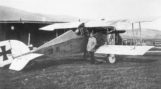

Pentru comparatie
Imagine atasata: Aviatik D1 nr92-136 01-1.jpg
Imagine atasata: Aviatik D1 nr92-136 09.jpg

Super. Bravo.

Arata minunat. Furnirul de pe burta, vopsirea, inmatricularea vadit adaugata ulterior. Poate doar cocardele sunt prea curate si stralucitoare. Si in poza de referinta parca par mai spalacite. Rotile de bicicleta, un mare plus in opinia mea. Cum ai decupat janta sa ramina doar cauciucul? Pentru hobane ce ai folosit? Am facut rost de fir Ez Line dar nu vad cum l-as baga in gauri...
Tine sus munca buna, cum ar zice englezu’

Vezi postareamdo, la 08 May 2021 - 10:48 PM, a spus:
.... Cum ai decupat janta sa ramina doar cauciucul? Pentru hobane ce ai folosit? ...
O gaura pentru centrare cu un spiral mic,1 - 1.5mm si apoi gaurire cu un spiral mare, parca 6.5mm am folosit. dupa gaurire, interiorul a fost rotunjit cu o pila semi-rotunda.
Pentru hobane am folosit fir elastic Uschi.
