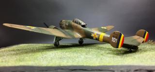

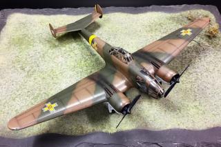

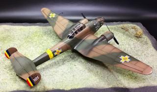

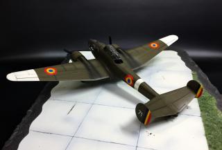

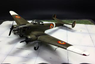

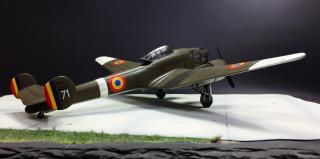

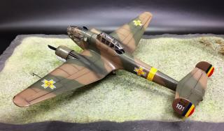

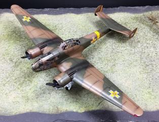

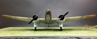

Potez 63.11 1/72 de la Azur, daca nu ma insel este un short-run si cam opune rezistenta la efortul de a fi construit, chiar daca in cutie sunt oferite si piese de rasina si PE-uri pe anumite locuri kit-ul duce lipsa de detalii, de exemplu la interior lipsesc cateva detalii remarcante iar baia trenului de aterizare lipseste complet. Eu am adaugat cateceva pe la interior, ramforsari, structura laterala la postul din spate, blindaj dorsal pilot, centuri PE Eduard, manete ... etc. iar baia trenului a fost facuta de la zero din foi de stiren si fire trase la cald, de asemenea trenul de aterizare a beneficiat de ceva adaugiri. Cateva tije pe la motoare, gondola intrados spre inainte, lumini de pozitie din culee transparente si vopsite cu un amestec de Future si culoare (rosu si respectiv verde), ceva plasa pe la prizele de aer si cam atat ca extra detalieri. Pentru decaluri am folosit numerele si inscrisurile "Potez" de la Techmod iar crucile si cocardele de la RB Production.
Cateva poze:
Nr. 101
Imagine atasata: Potez 63-11 Nr101 01.jpg
Imagine atasata: Potez 63-11 Nr101 02.jpg
Imagine atasata: Potez 63-11 Nr101 03.jpg
Imagine atasata: Potez 63-11 Nr101 04.jpg
Imagine atasata: Potez 63-11 Nr101 05.jpg
Imagine atasata: Potez 63-11 Nr101 06.jpg

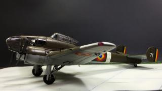

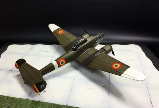

Nr. 71
Imagine atasata: Potez 63-11 Nr71 01.jpg
Imagine atasata: Potez 63-11 Nr71 02.jpg
Imagine atasata: Potez 63-11 Nr71 03.jpg
Imagine atasata: Potez 63-11 Nr71 04.jpg
Imagine atasata: Potez 63-11 Nr71 05.jpg
Imagine atasata: Potez 63-11 Nr71 06.jpg

Arata bine!ambele.apropo de vopsire ala cu cruci credeam ca e in camo original frantuzesc iar al doilea e si mai iteresant.cu siguranta ai avut surse foto bune.felicitari
Postat 30 April 2019 - 11:54 PM
Or fi opus ele,kiturile, rezistență la asamblare, dar le-ai īnfrānt-o cu succes.
Bravo.

Intradevar,initial dupa ce au ajuns in tara au fost folosite in camo francez
Imagine atasata: Potez 63-11 01.jpg
Ulterior, pe parcursul folosiri au fost revopsite
Imagine atasata: forumPotez 63-11 nr101 nr71 01-1.jpg
Dupa august '44 au fost revopsite si reinmatriculate cu cocarde
Imagine atasata: forumPotez 63-11 nr71 01-1.jpg

Foarte faine. La cupola ai folosit masti ?

Bravo si din partea mea ... eu personal nu-mi aduc aminte sa fi vazut alte Potezuri la '72 mai bine facute decat astea.
Mentiune suplimentara pentru suprafetele vitrate - mi se pare mie sau ai folosit wash si la geamuri ... orice ar fi, arata foarte bine.
Personal, cred ca singurul lucru care mai putea fi adaugat ar fi fost o nituire pe ici, pe colo (nu d-aia completa, ca te baga in mormant si uneori poate chiar e exagerata; insa machetelor astora dacat cu linii de panou si atat, parca le lipseste ceva).

Da, Montex, dificile pe suprafete curbe, se desprind in timp, am fost nevoit ca anumite parti sa le inlocuiesc cu banda de mascat si maskol, insa asa in general sunt bune.

In toate pozele pe care le-am vazut cu ale noastre, interiorul era vopsit intr-o culoare foarte inchisa, poate ca au ramas in originalul Bleu Nuit ori au fost revopsite de ai nostri cu ceva asemanator folosind originalul ca inspiratie, asa ca am folosit pentru a vopsi interiorul Hobby Color H416, ignora insa denumirea RLM66, nu am fi folosit noi RLM66 in acea perioada in nici un caz, am folosit-o pentru nuanta gri-negru, de obicei evit sa folosesc negru absolut pe machete, imi lasa impresia de ceva ireal chiar si dupa spalari, prafuiri etc, in schimb un antracit sau gri-negru imi bucura vederea in special dupa efectele aplicate.

Da am dat pe geamuri cu un amestec de Future si cerneala neagra, folosesc acest amestec pentru a scapa de urmele de primer (gri) ramase dupa demascari pe marginile partilor vitrate.
Despre nituire, dupa cum ai spus si tu, eu cred ca e ceva asa personal in functie de placerile si gandirile fiecaruia, nituirele eu nu prea le plac asa in general pentru avioanele de prin WW2 (mai ales la scara asta) ma gandesc ca interveneau grunduiri, vopsiri si revopsiri etc si astfel erau acoperite, in mai toate pozele cu avioane in ansamblu niturile sunt greu de observat, poate cand sunt pozata individual anumite detalii ies la iveala. In schimb agreez niturile la reactivele arginti.

Multumesc! Ca veni vorba, pentru extradosul nr.71 ce ai folosit?
#13 Useril este offline   Mgc151184
  • Postari: 1081
  • Inregistrat: 14-December 04
Postat 03 May 2019 - 09:29 PM
Marinel, felicitări și din partea mea. Ti-au ieșit excepțional aceste două machete . Deși ti-a scăzut productivitatea a crescut calitatea . Iar īn ceea ce privește acuratețea istorică esti tot timpul bine documentat. Bravo!
Multumesc, Ovi.
Hobby Color H421, cu denumirea RLM81, nu stiu daca reda chiar realul RLM si nici nu pot spune exact ca am folosit noi RLM81, si aici am folosit-o pentru nuanta.
